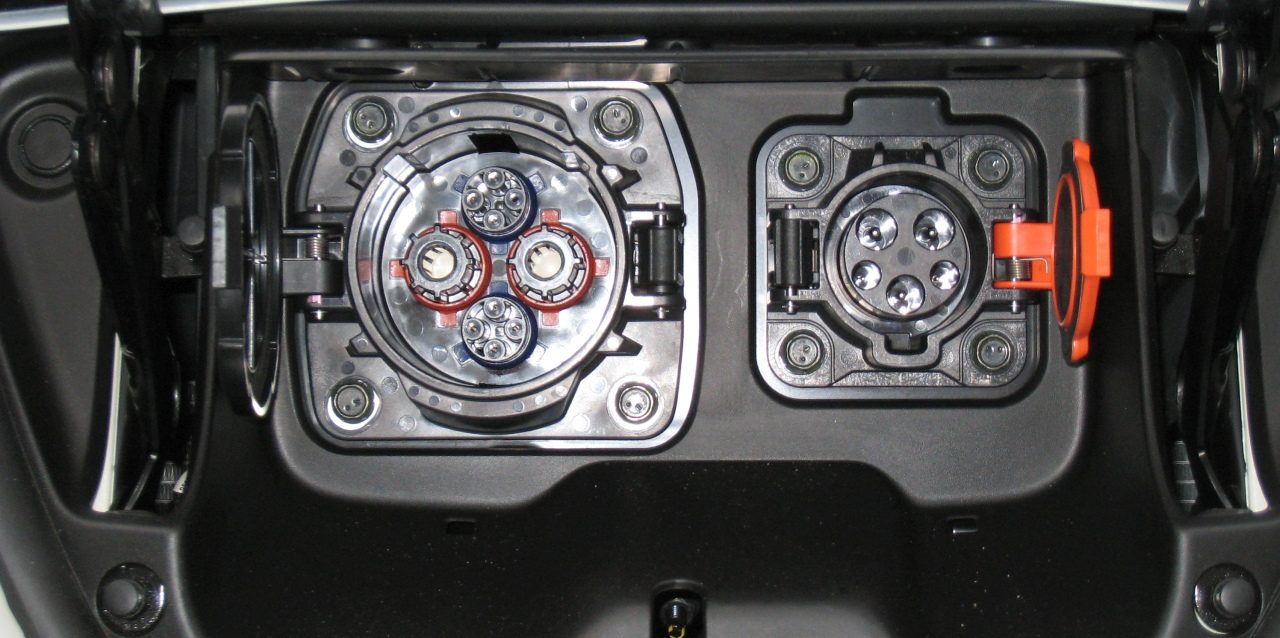

CHAdeMO (prąd stały)
CHAdeMO to standard który powstał w Azji, w Polsce rozpropagował go w szczególności Nissan Leaf. Standard pozwala na dostarczenie prądu stałego (DC) o mocy do 62,5 kilowata (500 wolt, 125 amperów). Standard CHAdeMO nosi oznaczenie IEC 62196 Type 4, rzadko bywa jednak nazywany Type 4, ponieważ rozpowszechniła się jego oryginalne oznaczenie.
Nazwa standardu CHAdeMO ma kilka rozwinięć. Jedno z nich to „CHArge to MOve”, inne to „O CHA DEMO ikaga desuka„, co po japońsku oznacza „Napijmy się herbaty, gdy [samochód] się ładuje”.

Gniazdo CHAdeMO (po lewej) obok gniazda Type 1 (po prawej) w Nissanie Leafie przeznaczonym na rynek amerykański.
