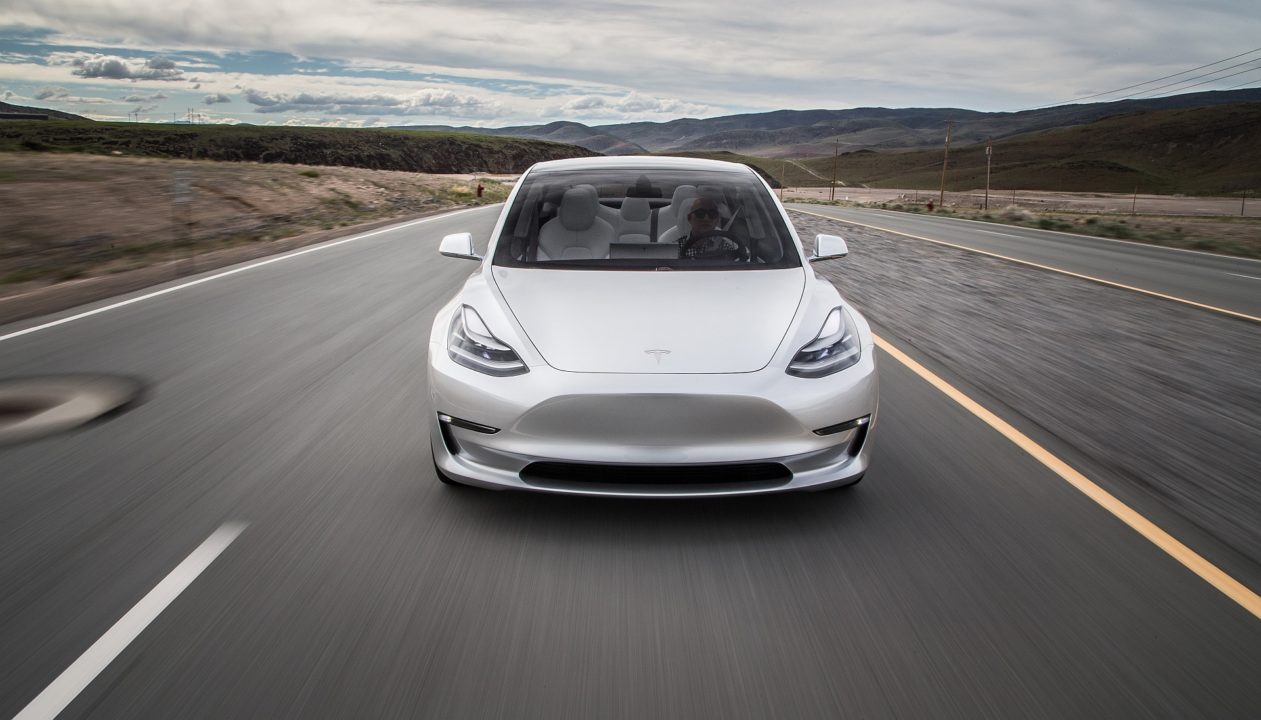

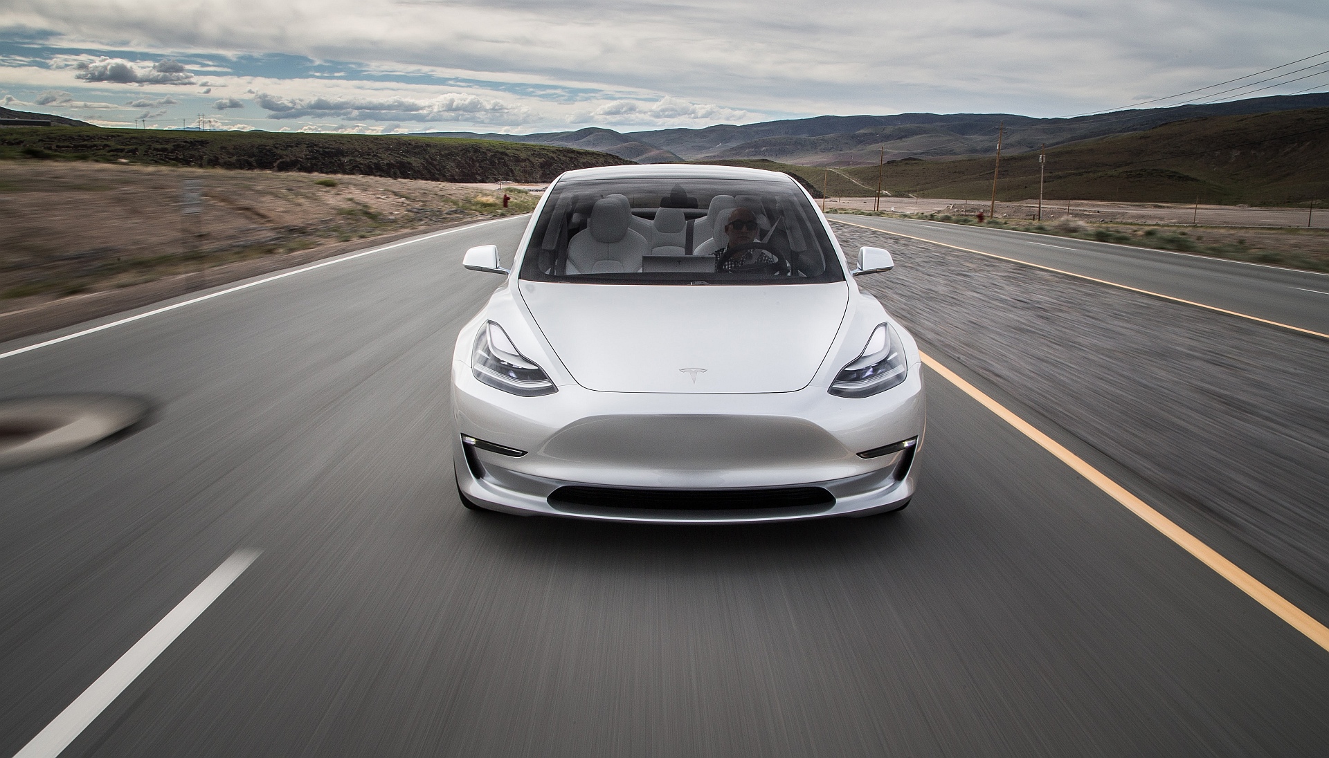

Spróbujmy przeprowadzić wyliczenia opierając się na prawdziwych danych. Aktualnie przy realnej jeździe najbardziej oszczędnym samochodem elektrycznym na świecie jest Tesla Model 3 Standard Range Plus (2020) osiągająca 14,9 kWh/100 km:
> Hyundai Ioniq Electric zdetronizowany. Tesla Model 3 (2020) najbardziej oszczędna na świecie
Samochód elektryczny: wymaga wyprodukowania 23,3 kWh/100 km, emisja 17,8 kg/100 km
