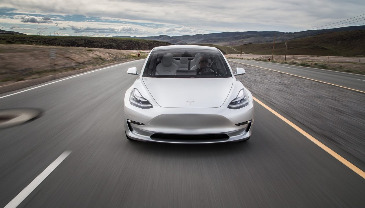

Spróbujmy przeprowadzić wyliczenia opierając się na prawdziwych danych. Aktualnie przy realnej jeździe najbardziej oszczędnym samochodem elektrycznym na świecie jest Tesla Model 3 Standard Range Plus (2020) osiągająca 14,9 kWh/100 km:
> Hyundai Ioniq Electric zdetronizowany. Tesla Model 3 (2020) najbardziej oszczędna na świecie
Samochód elektryczny: wymaga wyprodukowania 23,3 kWh/100 km, emisja 17,8 kg/100 km

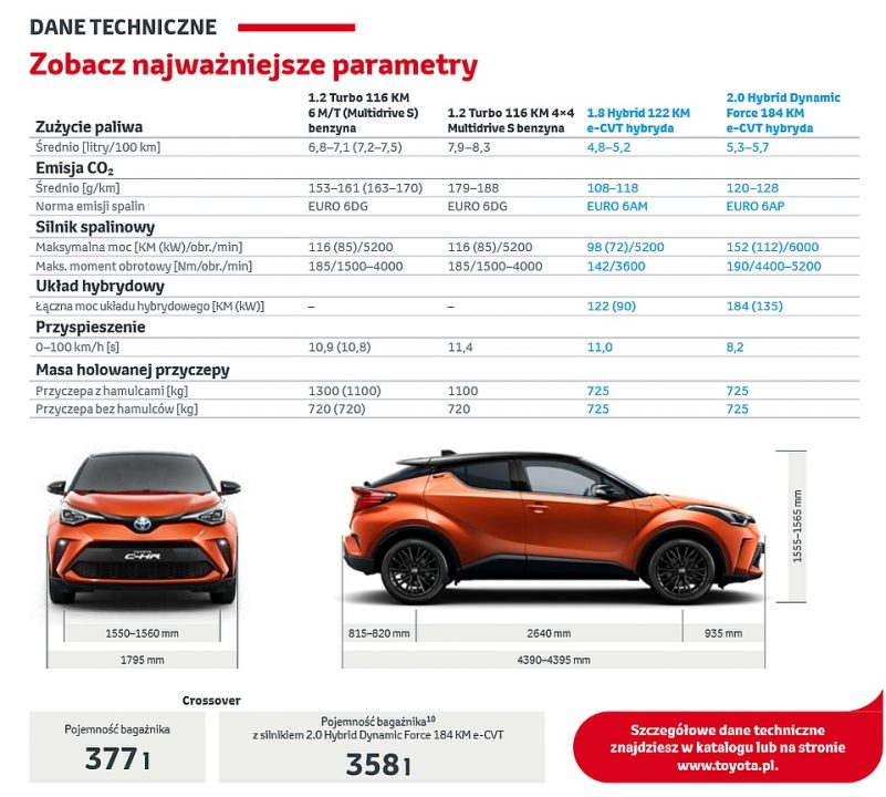

Jak elektryk prezentuje się na tle auta spalinowego? Skoro Dziennik.pl ma takie zamiłowanie do Toyoty, weźmy do porównania Toyotę: według danych producenta, Toyota C-HR 1.8 Hybrid 122 KM e-CVT pali średnio 4,8-5,2 litra benzyny na 100 kilometrów i powoduje emisję 108-118 g CO2/km.
Jest to jednak wartość według procedury WLTP, do której trzeba dodać około 17-24 procent, żeby uzyskać wartość bliższą realnej. Dodajmy najmniejszą możliwą wartość, 17 procent, żeby otrzymać realne spalanie Toyoty-C-HR: 5,6-6,1 l/100 km, co przełoży się na 13,2-14,3 kg CO2 na 100 kilometrów.
Do tego momentu emisja hybrydy wynosi więc około 77 procent emisji samochodu elektrycznego.
