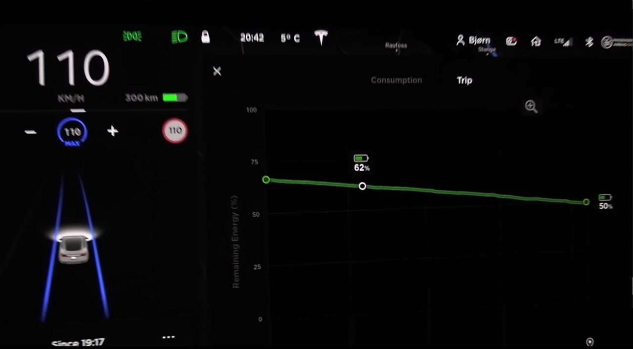

To samo dotyczy stopniowo rozładowującej się baterii: kiedyś auto pokazywało 300 kilometrów zasięgu przy 60 procent pojemności baterii, teraz ten sam dystans pojawia się przy 62 procent pojemności baterii – czyli wcześniej:
Zmniejszyły się także zakładane wartości zużycia energii, żeby utrata zasięgu nie była aż tak bardzo widoczna na ekranie (patrz akapit „Jak Tesle wyliczają dostępny zasięg”).

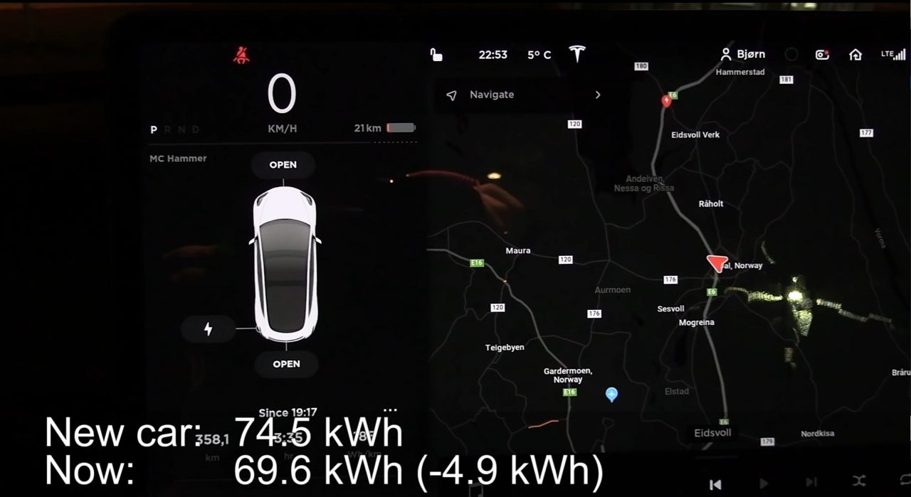

Nyland oszacował, że nowy samochód miał 74,5 kWh całkowitej użytecznej pojemności baterii. Redakcja www.elektrowoz.pl najczęściej pisze o 74 kWh, ponieważ jest to wartość średnia, jaką uzyskaliśmy obserwując pomiary różnych użytkowników oraz jest to liczba prezentowana w planerze Tesli (link TUTAJ), ale faktycznie było to około 74,3-74,4 kWh:
Jednak po obecnym pomiarze okazało się, że dostępna dla użytkownika (Nylanda) pojemność wyniosła już nie 74,5 kWh, ale zaledwie 69,6 kWh! To o 4,9 kWh lub 6,6 procent mniej niż wcześniej. Jego zdaniem to nie jest degradacja baterii, nie jest to też ukryty bufor, ponieważ samochód nie ładuje się szybciej, a rekuperacja energii przy pełnej baterii jest ograniczona.

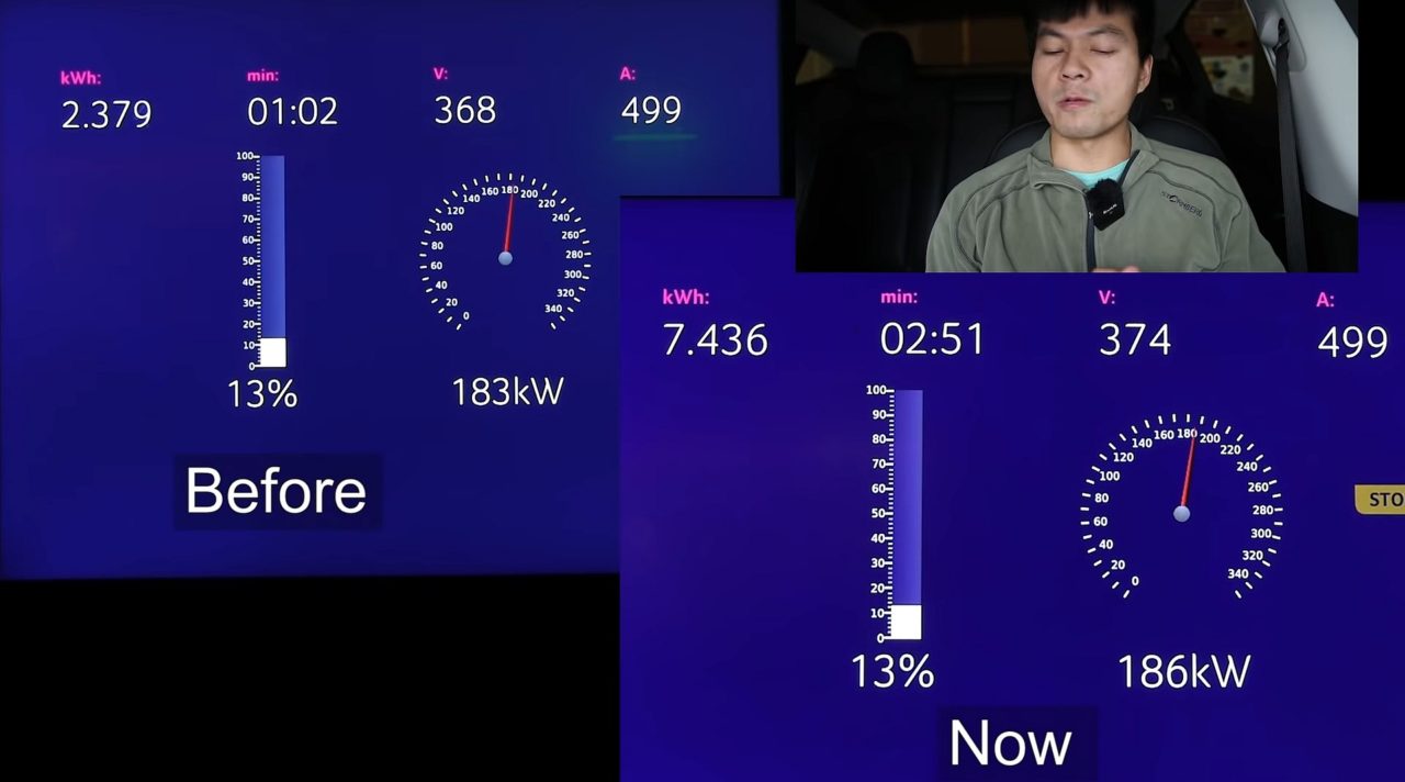

Podczas ładowania Nyland dostrzegł, że choć moce podawane przez ładowarkę są zbliżone, to ładowanie odbywa się z nieco wyższym napięciem (ilustracja poniżej). To sugeruje, że Tesla albo przesunęła nieco w górę przedział, z którego korzysta użytkownik – pojemność użyteczna stanowi wycinek pojemności całkowitej – albo co najmniej dopuszczalną granicę rozładowania.
Innymi słowy: dolna granica rozładowania („0%”) jest teraz nieco wyżej, czyli Tesla nie chce, by rozładowywać baterie aż tak głęboko, jak to miało miejsce dotychczas.
