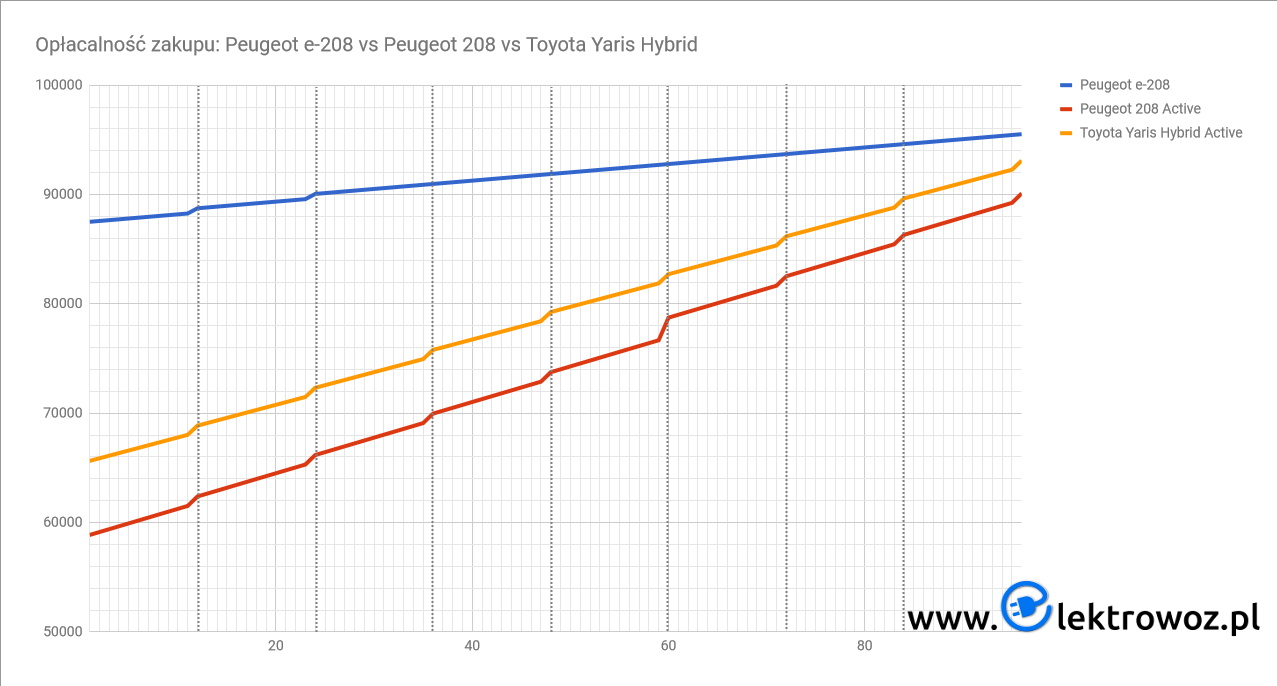

Koszty eksploatacji auta elektrycznego, hybrydy i spalinowego [wariant 1]
Według danych GUS z 2015 roku, Polacy przejeżdżali rocznie średnio 12,1 tysiąca kilometrów. Daje to 1008 kilometrów miesięcznie. Przy takiej niezbyt wysilonej eksploatacji najtańszy w zakupie i utrzymaniu okazał się spalinowy Peugeot 208.
Druga dojechała Toyota Yaris Hybrid, na samym końcu pojawił się elektryczny Peugeot e-208. Jak widać różnica w spalaniu między hybrydą a zwykłym modelem spalinowym jest tak niewielka, że wydane na hybrydę pieniądze praktycznie nie mają szansy się zwrócić.
Jeśli ładujemy auto elektryczne z gniazdka w taryfie G11, miesięcznie w portfelu zostanie nam 160-190 złotych. Gdy jeździmy na krótkie dystanse – zimny silnik samochodu spalinowego; brak tego problemu w elektryku – oszczędności będą wyższe:
Dlaczego samochody spalinowe mają wyraźne „schodki” co rok, a tymczasem elektryk nie? Otóż założyliśmy, że właściciel jeździ na obowiązkowe przeglądy w okresie gwarancji, a później z nich rezygnuje, żeby nie ponosić kosztów. Z kolei w aucie spalinowym olej trzeba wymieniać każdego roku, czy nam się to podoba, czy nie.
Jak już wspomnieliśmy, obliczenia zakładają ładowanie w taryfie G11. Mało który (żaden?) właściciel samochodu elektrycznego z niej korzysta, zauważyliśmy jednak, że osoby nieposiadające elektryka stosują stawki z taryfy G11 i wedle niej rozumują.

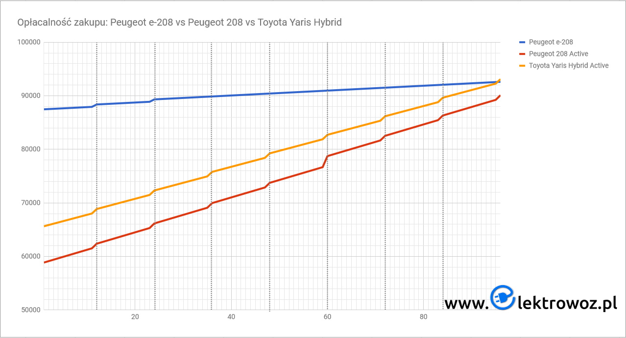

Koszty eksploatacji samochodu elektrycznego na tle hybrydy i spalinowego [wariant 2]
Według Głównego Urzędu Statystycznego ludzie jeżdżą tym chętniej, im tańsze jest paliwo. Auta z silnikami Diesla oraz na LPG pokonywały znacząco wyższe roczne dystanse niż samochody z silnikami benzynowymi. Średnio było to ponad 15 tysięcy kilometrów rocznie. Spróbujmy zatem zmodyfikować powyższe szacunki i przyjąć, że:
W takiej sytuacji po 8 latach nadal najtańszym w eksploatacji samochodem jest spalinowy Peugeot 208. Na drugim miejscu dojeżdża elektryczny Peugeot e-208, który wygrywa o włos z trzecią na finiszu Toyotą Yaris Hybrid. Elektryk minimalnie wygrywa z hybrydą, ale przy eksploatacji jego właściciele będą z niego bardzo zadowoleni – miesięczne koszty ładowania wynoszą mniej niż 50 złotych (!), co oznacza co najmniej 190-220 złotych oszczędności miesiąc w miesiąc:

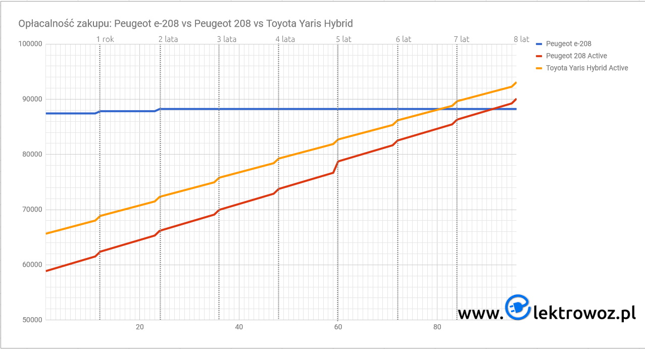

Koszty użytkowania auta elektrycznego na tle hybrydy i samochodu spalinowego [wariant 3]
Załóżmy, że nadal pokonujemy te 15 tysięcy kilometrów rocznie, ale energia elektryczna jest darmowa, czyli pochodzi z, dajmy na to, paneli fotowoltaicznych na dachu lub ze stacji ładowania przy Ikei. W takiej sytuacji wykres opłacalności prezentuje się następująco:
Hybryda traci sens po ponad 6 latach, samochód benzynowy z niewielkim silnikiem – po ponad 7 latach. I to wszystko przy założeniu, że utrzyma się stosunkowo niska cena benzyny wynosząca obecnie 4,92 złotego za litr.
