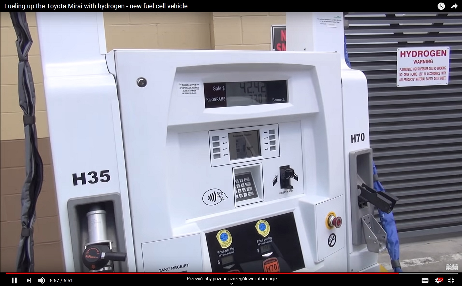

Na podstawie poniższego nagrania umieszczonego na YouTube łatwo przeliczyć, jak szybko tankuje się samochód na wodór:
Proces uzupełniania gazu w zbiorniku rozpoczyna się przy 2:02, przy 5:57 dystrybutor zaczyna syczeć i piszczeć, po czym następuje cięcie i na następnym ujęciu pracownik Toyoty odłącza przewód od auta. A zatem w 3 minuty 55 sekund udało się zatankować 3,301 kilograma wodoru:
Z prostej kalkulacji dowiemy się, że tankowanie przebiegało ze średnią szybkością 0,843 kilograma na minutę (pod koniec dość konkretnie zwolniło). Realny zasięg Toyoty Mirai w trybie mieszanym wynosi 502 kilometry, w zbiorniku mieści się 5 kilogramów wodoru, więc średnie zużycie to 0,996 kg/100 km. Tankowanie wodorem Toyoty Mirai przebiegało więc z szybkością +84,6 km/min, czyli +5 077 km/h.
W przyszłości będziemy się posługiwać tą wartością, by oceniać postępy samochodów elektrycznych.
