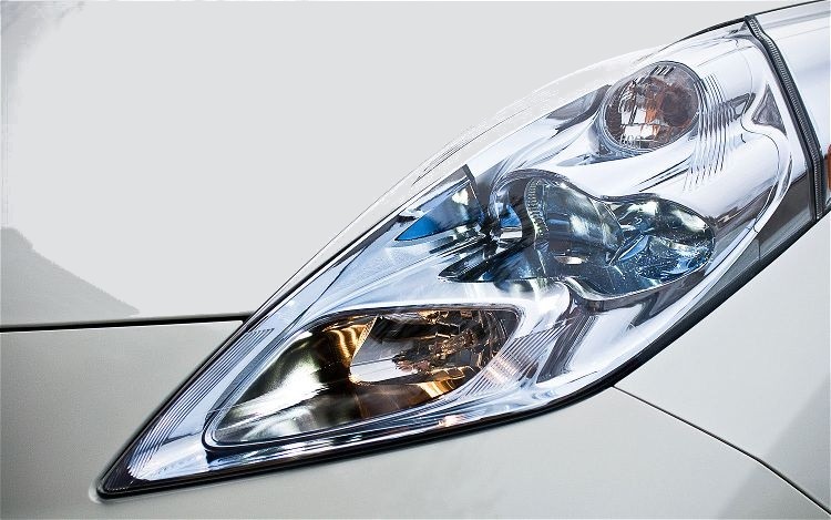

Lampy LED w rocznikach 2013-2015
W SKRÓCIE: przydadzą się.
Zgodnie ze śledztwem dziennikarzy, w Leafach z lat 2013-2015 lampy LED dostępne w pakietach wyłącznie z gniazdem szybkiego ładowania CHAdeMO. Przy okazji, jak twierdzą kierowcy, którzy jeździli różnymi modelami, lampy z diodami zapewniały lepsze oświetlenie drogi, ponieważ żarówki świeciły mocno żółtawo – a to znaczy, że przyłożono do nich niskie napięcie.
Dlatego warto zdecydować się na lampy z diodami LED, z reflektorami w kształcie i ułożeniu jak powyżej. Gdyby natomiast okazało się, że Leaf z rocznika 2013 ma lampy z LED-ami, a nie ma portu szybkiego ładowania, to mamy do czynienia albo z samodzielną przeróbką auta, albo ze „składakiem” po wypadku.
