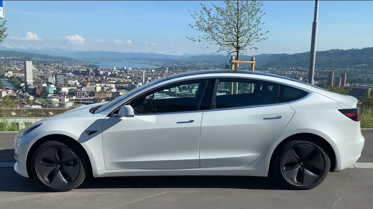

YouTuber Teslafinity odebrał Model 3 dla swoich rodziców. Sam proces przebiegł niezbyt gładko, było sporo maili, rozmów telefonicznych, bałaganu. Jednak całe te negatywne wrażenia zniknęły w chwili, gdy mógł wreszcie dotknąć samochodu.
Opisywana Tesla Model 3 została wyprodukowana w kwietniu 2019 roku. YouTuber nie znalazł w niej miejsc, w których brakowałoby lakieru. Wręcz przeciwnie, te najgorzej wyglądające punkty sprawiały wrażenie, że jest na nich o jedna warstwa za dużo. Ogólnie – jak wynika z pomiarów innych testerów – warstwa lakieru wygląda na przeciętną na tle całej branży.

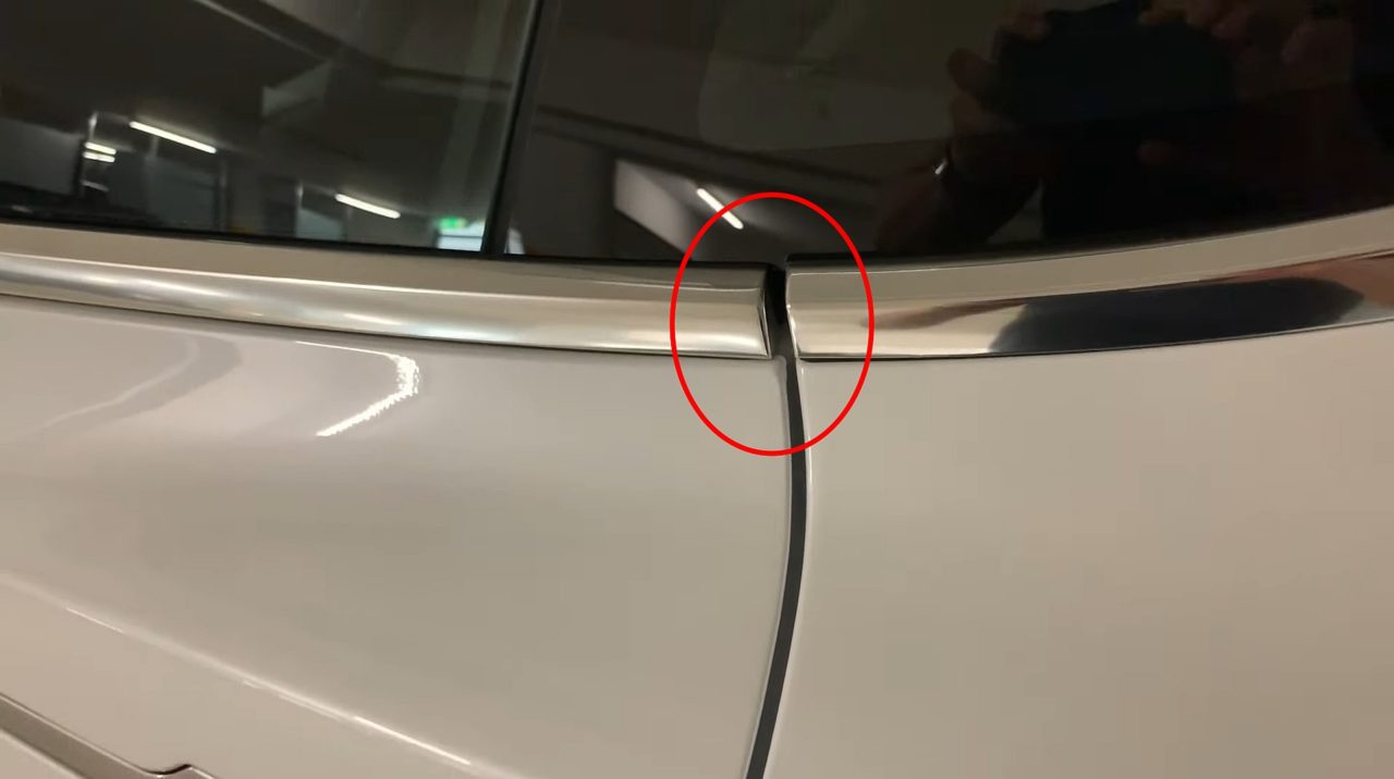

Jeśli chodzi o spasowanie elementów, faktycznie, tu i ówdzie można by coś poprawić, chociaż nie są to elementy spędzające sen z powiek. W Tesli Model 3, którą oglądaliśmy we Wrocławiu, po bardzo skrupulatnych poszukiwaniach udało nam się znaleźć dwa takie punkty, pojawiają się one na filmie (pod zdjęciem):
Jakość wykonania wnętrza wydała mu się bardzo dobra. W środku można by się przyczepić do milimetrowej szczeliny przy lewym przednim głośniku oraz do szwu na siedzeniu pasażera, który był lekko zwichrowany na długości 1 centymetra. Jednak ogólne wrażenie jest takie, że Tesla Model 3 jest samochodem solidnie wykonanym.
