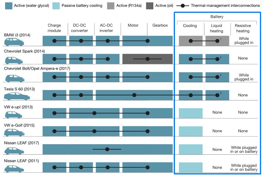

Oto systemy zarządzania temperaturą baterii w popularnych samochodach elektrycznych (dane za McKinsey, niebieska ramka). Kolor jasnobłękitny oznacza pasywne chłodzenie baterii, a ciemny błękit to chłodzenie aktywne z użyciem glikolu:
Nissan Leaf, VW e-Golf – bez TMS
Pod względem obecności systemu aktywnego zarządzania temperaturą (aktywnego chłodzenia), najgorzej wypadają auta Nissana i Volkswagena. Ani Leaf (również model 2018), ani VW e-Golf (również model 2017) nie posiadają systemu aktywnego chłodzenia baterii.
To oznacza, że przy częstym ładowaniu lub podczas jazdy w upale, baterie a) mogą wolniej się ładować i b) ogniwa szybciej ulegają degradacji, tj. baterie będą tracić pojemność. Z kolei zimą, przy bardzo niskich temperaturach, samochody procentowo zgubią więcej zasięgu niż użytkowane w tych samych warunkach BMW i3.

Znacznie lepiej wygląda sytuacja w Tesli, BMW i3 i Oplu Ampera E/Chevrolecie Bolcie. Te auta posiadają zintegrowane aktywne systemy zarządzania temperaturą, a na mrozie Tesla Model 3 rozkręca nawet silnik, żeby ogrzać baterie.
To oznacza, że ich właściciele nie muszą się obawiać szybkiej degradacji baterii spowodowanej zbyt wysoką jej temperaturą. W każdym razie powinna ona postępować znacznie wolniej niż w samochodach bez TMS.
