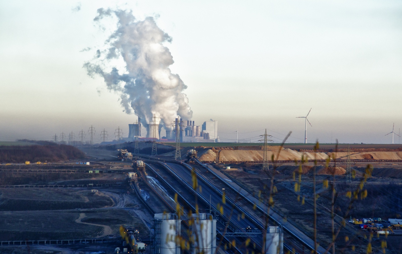

Wydobycie i transport węgla
A co z paliwami kopalnymi zasilającym polskie elektrownie? Przydadzą nam się opracowania na temat zastosowania węgla do produkcji… wodoru. Obliczano w nich bowiem szczegółowo emisję w tracie wydobycia i transportu węgla do elektrowni, by ocenić przydatność surowca przy wytwarzaniu czystego paliwa. Otóż procesy te powodowały emisję (PDF do pobrania TUTAJ, podsumowanie na stronie 108):
- 41,13 kilograma CO2 do wydobycia i dostarczenia taśmociągiem (10 km) 1 tony węgla brunatnego do elektrowni,
- 43,93 kilograma CO2 do wydobycia i dostarczenia koleją (100 km) 1 tony węgla kamiennego.
W pierwszym przypadku powoływano się na wewnętrzne dane elektrowni dotyczące emisji (1,188 kilograma CO2/kWh), w drugim zaczerpnięto dane rynkowe z Agencji Rynku Energii (0,9124 kg CO2/kWh). Obecnie, w 2019 roku, ten uśredniony współczynnik uwzględniający OZE wynosi 0,719 kg CO2/kWh (od niego zaczęliśmy artykuł), otrzymujemy zatem:
- 24,9 kilograma CO2 przy wydobyciu i transporcie 1 tony węgla brunatnego, czyli 25 gramów CO2 na 1 kilogram węgla,
- 34,6 kilograma CO2 przy wydobyciu i transporcie 1 tony węgla kamiennego, czyli 35 gramów CO2 na 1 kilogram węgla.
