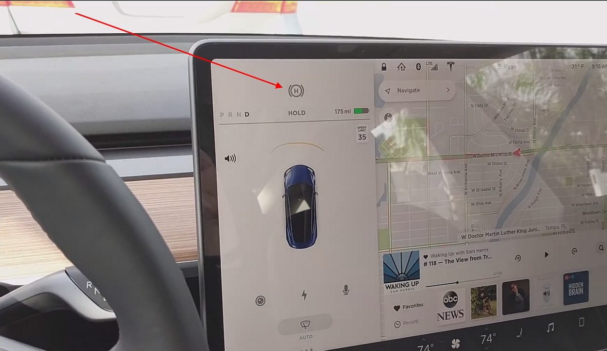

Aby ją uruchomić, należy nacisnąć hamulec – na przykład w celu zatrzymania samochodu za poprzedzającym pojazdem – a następnie na chwilę wcisnąć go mocniej. Na ekranie powinno wyświetlić się (H). Wyłączenie funkcji następuje po naciśnięciu pedału gazu lub po ponownym wciśnięciu hamulca.
