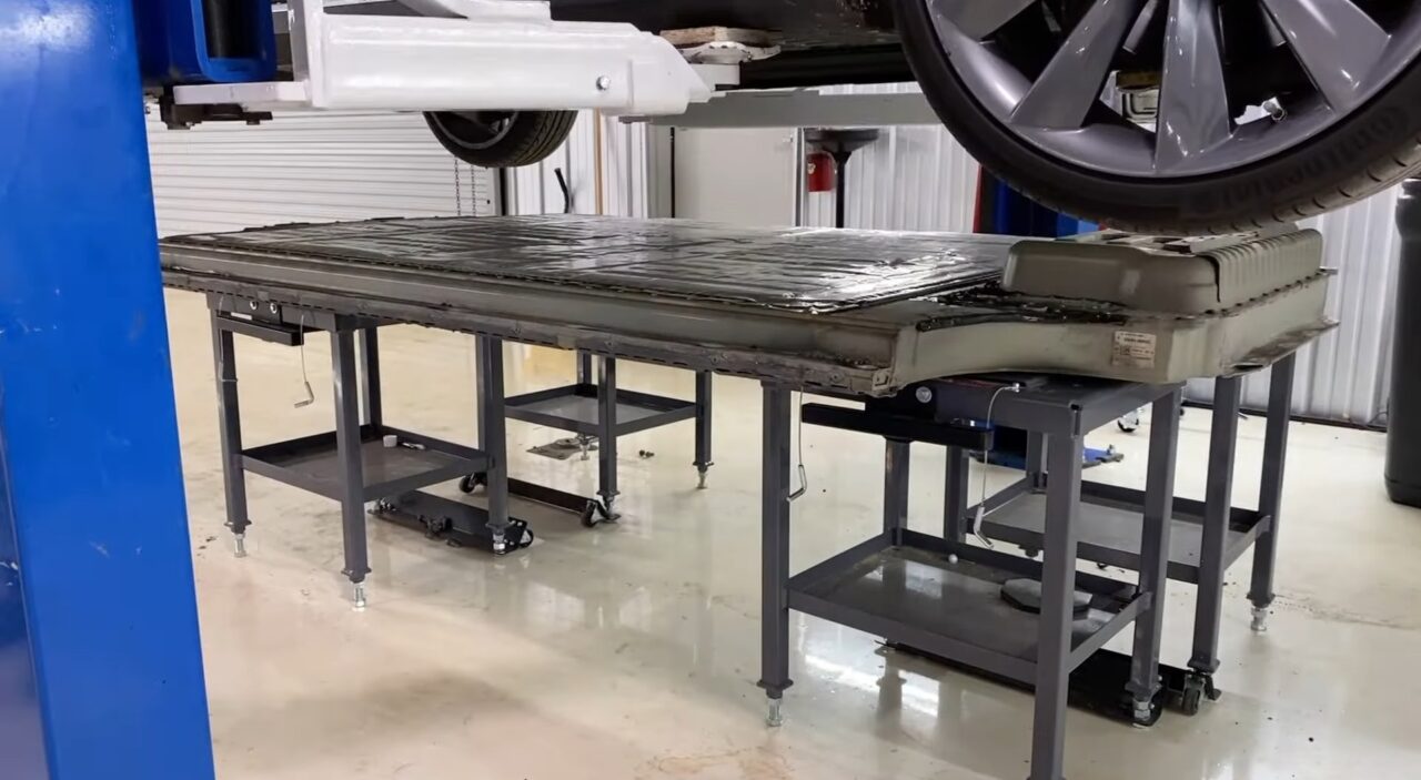

Jako że gwarancja na auto skończyła się kilka miesięcy wcześniej, Hoovie’s Garage zdecydował się na naprawę w warsztacie Rich Rebuilds. Przez telefon Rich sugerował, że naprawa może być tania i prosta, ponieważ będzie polegała na korekcie przewodu mającego tendencję do łapania luzów (w gnieździe?). Gdyby faktycznie tak było, koszty korekty zamknęłyby się w równowartości około 3 850 złotych (1 000 dolarów).
Niestety, okazało się, że w dwóch modułach baterii pojawiły się spore odchyły na napięciu – są to moduły nr 1 i nr 3. Wystarczy szybki rzut oka, żeby przekonać się, że różnice są istotnie spore, zamiast standardowego 3,686 V widzimy tam np. 3,611 V i 3,637 V:
Ostateczne koszty naprawy wyniosły:
Samochód udało się zatem przywrócić do życia za mniej więcej 1/5-1/6 kosztów jego zakupu na rynku wtórnym. To nadal niebagatelna kwota, jednak znacznie niższa niż wymagane przez Teslę 22 500 dolarów netto. W świecie aut spalinowych byłyby to koszty ulokowane gdzieś pomiędzy wymianą skrzyni biegów a wymianą silnika, oczywiście także dokonywane poza autoryzowanymi serwisami.
