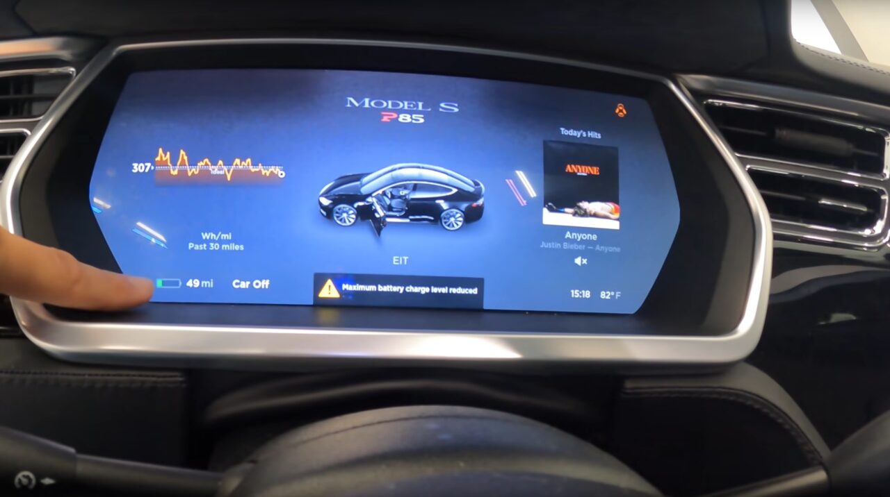

Interesujący kontr-głos do naprawy Tesli Model S z 2013 roku wykonanej w warsztacie Rich Rebuilds. Jason Hughes, haker znany pod pseudonimem @wk057, twierdzi, że wymiana modułów w baterii to tylko tymczasowe rozwiązanie, które pomoże na kilka miesięcy, może rok. Później wszystko znowu się rozjedzie.
Rich Rebuilds kontra wk057
Dyskusja jest o tyle ciekawa, że mamy do czynienia z dwoma praktykami, absolutną światową czołówką, gdy chodzi o wiedzę z systemów napędowych Tesli. Hughes jest ekspertem w dziedzinie elektroniki, z kolei Rich zdawał się szlifować swoje umiejętności metodą prób i błędów. To temu pierwszemu zawdzięczamy pierwsze pomiary użytecznych pojemności baterii Tesli, ten drugi z kolei walczy o dostęp do części i prawo do napraw.
Otóż według wk057 naprawa baterii Tesli S przez podmianę modułów rozwiąże problem tymczasowo na kilka-kilkanaście miesięcy. Po tym czasie napięcia znowu się rozjadą, bo moduły powstały na ogniwach pochodzących z różnych serii, były inaczej traktowane, przeżyły inną liczbę cykli ładowania – i tak dalej. Haker utrzymuje, że przetestował to rozwiązanie kilka razy i w najlepszym razie wytrzymało około roku (źródło).
Jego zdaniem to nie przypadek, że Tesla nie oferuje naprawy tego rodzaju, tylko z miejsca proponuje wymianę. Producent ma być świadomy, że będzie ona nieskuteczna, ponieważ różne napięcia na modułach prędzej czy później doprowadzą do sytuacji, w której mechanizm zarządzania baterią (BMS) ponownie ograniczy jej pojemność. Co, jak możemy się domyślać, ponownie ograniczy zasięg auta, żeby chronić kierowcę przed skutkami przeładowania niektórych ogniw.
Z drugiej strony: trzeba pamiętać, że gdy Tesla decyduje się na wymianę baterii, dokonuje jej na bazie akumulatorów pochodzących z odzysku, zregenerowanych (ang. refurbished) – co jest na nich wprost napisane.
Rodzajów awarii może być wiele, takoż i metod naprawy, ale ciężko jest uwierzyć, że wszystkie takie pakiety miały tylko problem z przewodami, bezpiecznikami, stykami lub zostały naprawione przez wycięcie kłopotliwych ogniw. Jeszcze trudniej jest uwierzyć, że producent dysponuje zestawem ogniw/modułów idealnie pasujących do siebie seriami i liczbą cykli pracy w tych samych warunkach – szczególnie kłopotliwe może być spełnienie tego ostatniego warunku.
