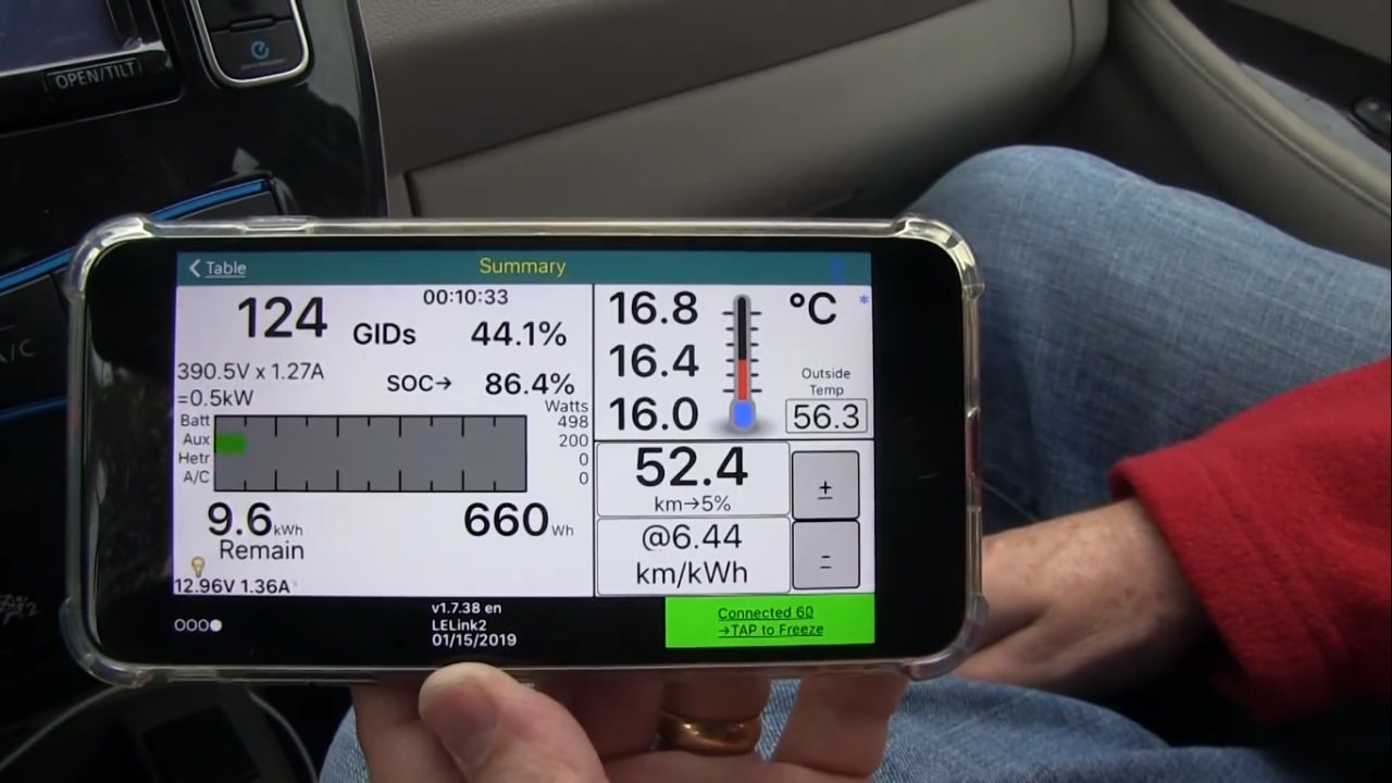

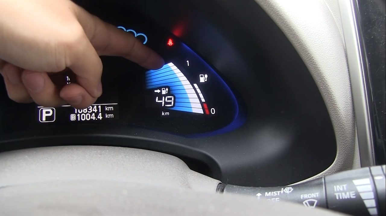

Jednak o tak dużej utracie pojemności w samochodzie, który nadal jest eksploatowany, jeszcze nie było słychać. Znaleziony przez Bjorna Nylanda Leaf użytkowany jest w Kalifornii. Naładowany do pełna samochód zgłasza zaledwie 49 kilometrów zasięgu, a LeafSpy informuje, że w baterii udało się zgromadzić zaledwie 9,6 kWh energii.
Poziom zdrowia baterii (SOH) wynosi niecałe 49 procent, a z innego ekranu wynika, że auto nie daje możliwości naładowania do pełna nawet tej resztki baterii, która jest dostępna dla użytkownika.
Pojawiły się sugestie, że choć samochód nie był ładowany na szybkich ładowarkach, to prawdopodobnie eksploatowano go w gorącym klimacie. W dodatku ładowano go co 22,4 kilometra (4,8 tysiąca ładowań!), a to doprowadziło do częstego i długotrwałego „smażenia się” ogniw w wysokiej temperaturze, czyli znacząco przyczyniło się do ich degradacji.
