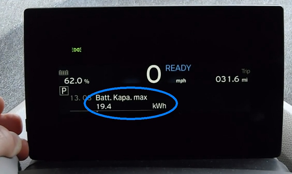

  9. Klikaj przycisk z boku tyle razy, ile wynosiła suma z kroku 5. U nas będzie to 30. Gdy dojdziesz do swojej sumy, wciśnij i przytrzymaj przycisk.
  10. Zauważysz teraz, że pod menu 10 Unlock / 10 Odblokuj pojawiło się menu 13 Fuel Tank/Battery / 13 Zbiornik paliwa/Bateria oraz kilka innych opcji.
  11. Wejdź do menu 13 Fuel Tank/Battery / 13 Zbiornik paliwa/Bateria ustawiając na nim podświetlenie i przytrzymując przycisk
  12. Klikając przycisk kilkukrotnie dojdź do opcji Batt. Kapa. max. Wyświetli się w niej maksymalna pojemność baterii samochodu. W poniższym przypadku jest to 19,4 kilowatogodzin (kWh), co odpowiada BMW i3 60 Ah.
Maksymalna pojemność baterii danego egzemplarza BMW i3 ukryta jest w menu serwisowym samochodu
