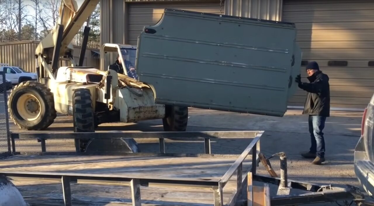

Amerykański kongresmen z Kentycky, Thomas Massie, pochwalił się magazynem energii własnej produkcji. Korzysta z niego od niemal czterech lat, zbudował go w oparciu o baterię rozbitej Tesli Model S, która kosztowała go 15 000 dolarów (równowartość 61 tysięcy złotych). Oprogramowanie sterujące napisał sam, uruchomił je na komputerze Raspberry Pi. Jego dom w ogóle nie jest połączony z siecią elektroenergetyczną.

Bateria obsługuje dom z wykorzystaniem czterech falowników Outback VFX3648 o mocy 3,6 kW, które są w stanie oddać do 60 amperów przy 240 woltach – w sumie może więc włączyć odbiorniki o mocy 14,4 kW. Magazynem zarządza oprogramowanie działające w Raspberry Pi oraz kontroler Arduino, który przez szynę CAN komunikuje się z BMS-em baterii Tesli. Jak zdradza kongresmen, dużym wyzwaniem było takie przezwojenie 16 modułów baterii Tesli, żeby zamiast standardowych 360-400 woltów uzyskać napięcie 44-50 woltów nadające się do nakarmienia falowników.
