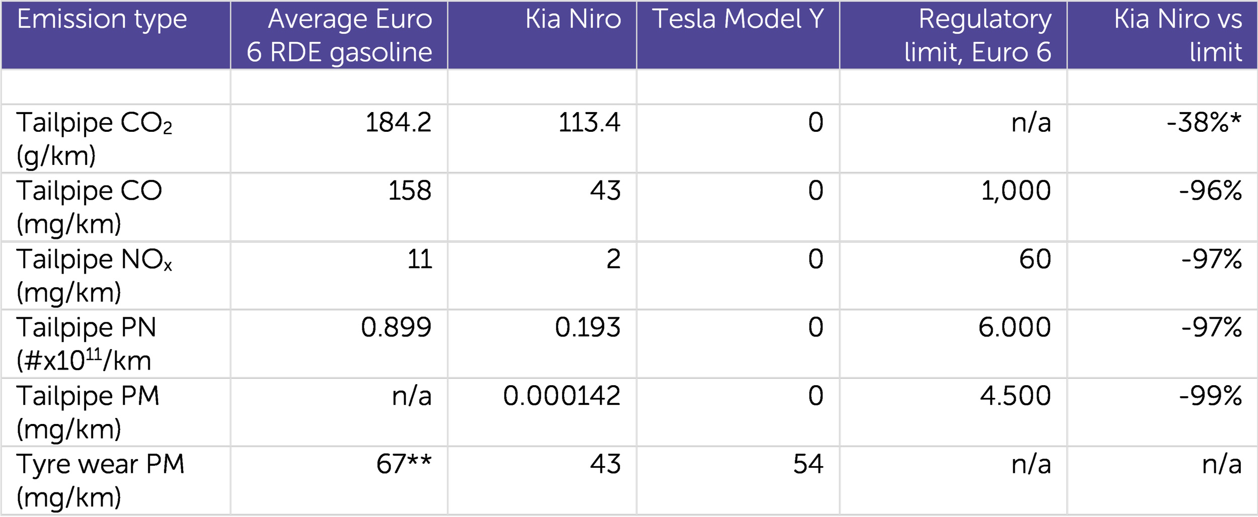

Żeby zbadać emisję pyłów z rury wydechowej, Kię Niro wyposażono w instalację pomiarową. I teraz uwaga: Tesla Model Y, choć była cięższa, została dociążona odpowiadającą masą („The Kia was instrumented with a tailpipe Portable Emissions Measurement System (PEMS) and the Tesla with an equivalent mass”). Przejechano w sumie 741 kilometrów, emisja z rury i opon okazała się następująca:
Emisja pyłów Kii Niro z rury wydechowej okazała się znikoma, wyniosła 0,000142 miligrama na kilometr (PM). Liczba wyemitowanych cząstek stałych (PN) to 0,193 x 1011 na kilometr, 19,3 miliarda cząstek na kilometr o sumarycznej wadze 0,000142 miligrama. Mikroskopijna ilość, o ponad rząd wielkości niższa niż przewiduje norma Euro 6.
O emisji dwutlenku węgla w dalszej części w ogóle nie mówiono, „przeoczono” tę informację.
Wymiatanie pyłu spod dywanu
Znacznie wyższa była emisja z opon: na każdym kilometrze hybrydowa Kia Niro straciła 43 miligramy, podczas gdy cięższa, dodatkowo dociążona i z napędem na obie osie Tesla Model Y – 54 miligramy. Napęd na obie osie to zużycie wszystkich czterech opon, gdyby zatem wzięto do testu wariant z napędem na tył, zużycie byłoby o połowę niższe? O 25 procent? Może – tu znowu spekulacje Elektrowozu – faktycznie zaczęto od Tesli Model Y RWD i wynik wychodził za dobry?
Inżynierowie-specjaliści z Emission Analytics bardzo się postarali, żeby nie zmierzyć emisji z hamulców. W tekście mówi się wprost, że przy ważeniu koła były czyszczone. Jeśli Kia miała wysoką emisję z hamulców, starannie usunięto wszelkie tego dowody. Słowo „hamulce” nie pojawia się w treści ani razu. W kontekście normy Euro 7 badanie jest zatem bezużyteczne. Wnioski z niego płynące również.
