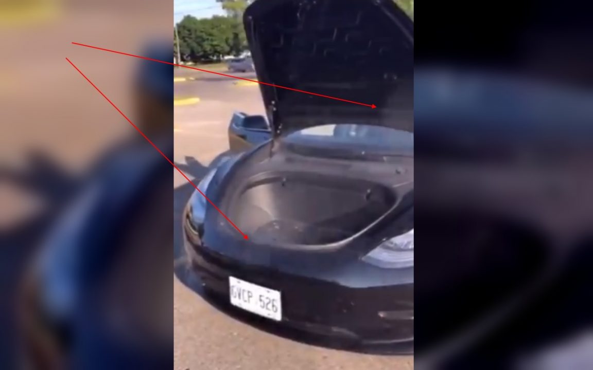

„Dym” / „para wodna” przy ładowaniu z Superchargera
Nagranie zamieścił na Twitterze internauta Curtis Dyck. Zgodnie z jego deklaracją przy ładowaniu Tesli Model 3 na Superchargerze w Cambridge (Stany Zjednoczone) z przedniej części samochodu zaczęło się dymić. Na filmie słychać też syk. Były to prawdopodobnie opary gotującej się wody pochodzącej z układu chłodzącego, bo nie miały zapachu (źródło):
Serwis Tesli stwierdził, że to może być woda, która zagotowała się na grzałce układu grzewczo-chłodzącego. Tego samego dnia wieczorem klimatyzacja nie dała się uruchomić. Auto trafiło do naprawy i okazało się, że problem tkwi w parowniku (chłodnicy) i znajdującym się na nim wentylatorze. Usterkę wyeliminowano w ciągu jednego dnia, całość wykonano na gwarancji.

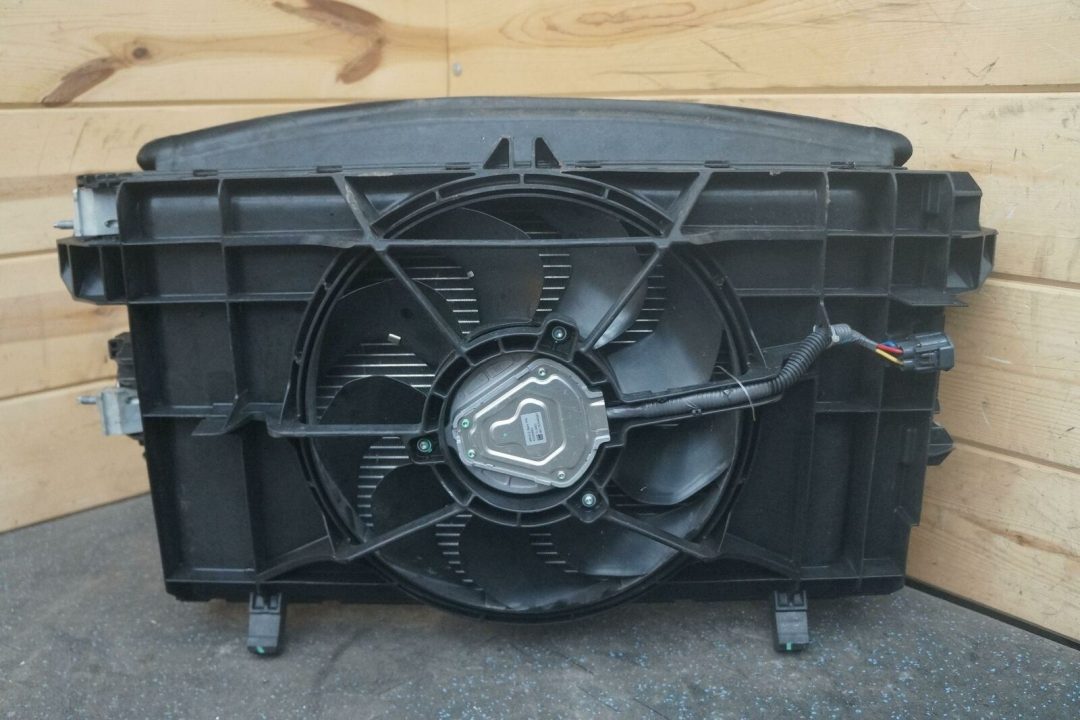

Zamieszczone w wątku zdjęcie chłodnicy (parownika) Tesli Model 3 wraz z wentylatorem
