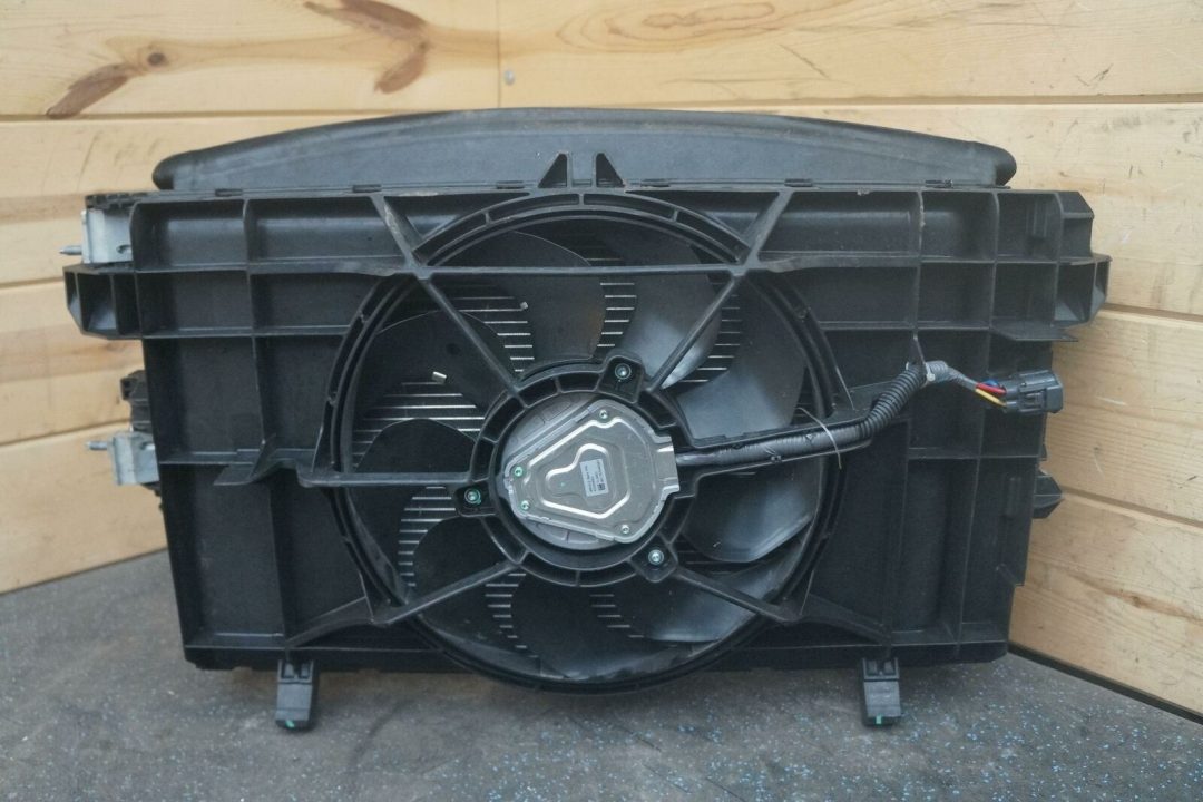

Serwis Tesli stwierdził, że to może być woda, która zagotowała się na grzałce układu grzewczo-chłodzącego. Tego samego dnia wieczorem klimatyzacja nie dała się uruchomić. Auto trafiło do naprawy i okazało się, że problem tkwi w parowniku (chłodnicy) i znajdującym się na nim wentylatorze. Usterkę wyeliminowano w ciągu jednego dnia, całość wykonano na gwarancji.
Zamieszczone w wątku zdjęcie chłodnicy (parownika) Tesli Model 3 wraz z wentylatorem
