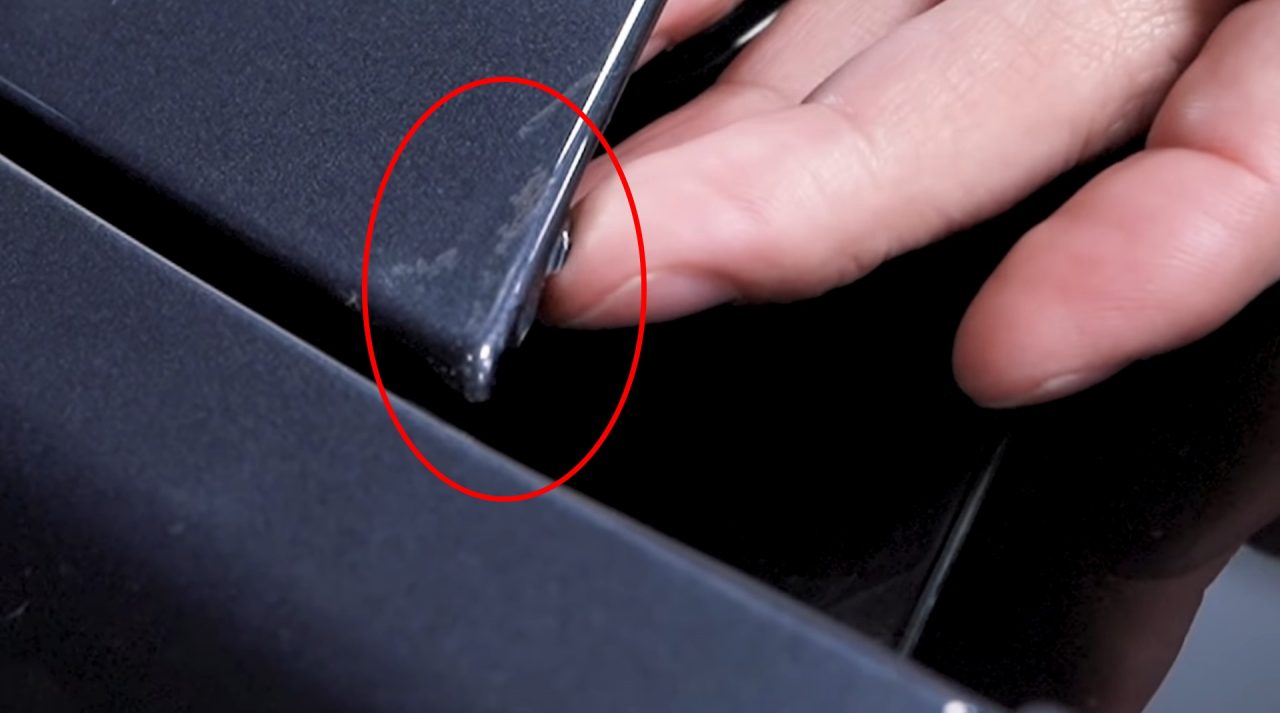

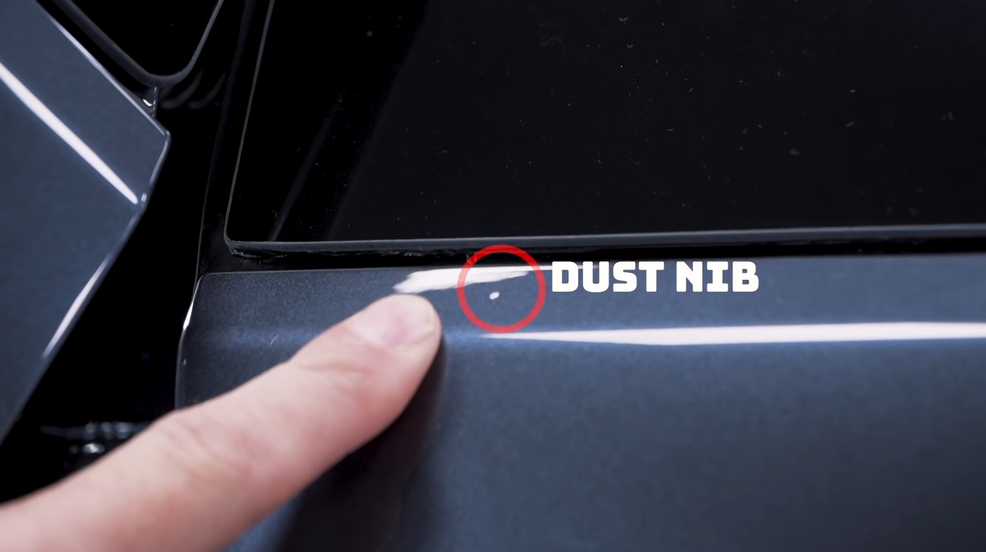

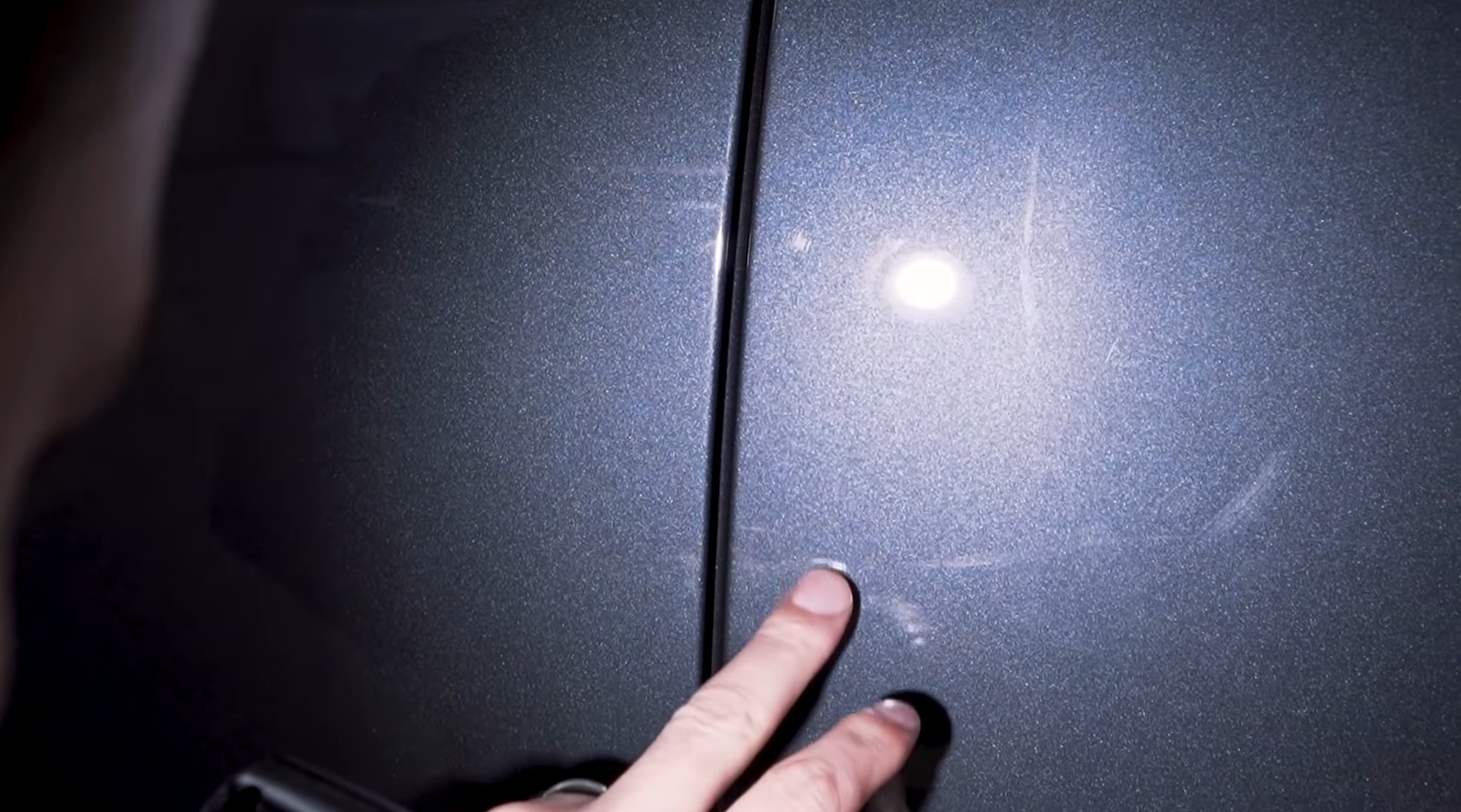

Najwięcej było drobnych zarysowań widocznych tylko w silnym świetle – czyli takich, które uwydatnią się na słońcu. Znaleziono również kilka ziaren brudu. Specjalista zauważył minimalnie krzywe spasowania elementów karoserii na tyle auta oraz luźne mocowanie spojlera po lewej stronie klapy bagażnika.

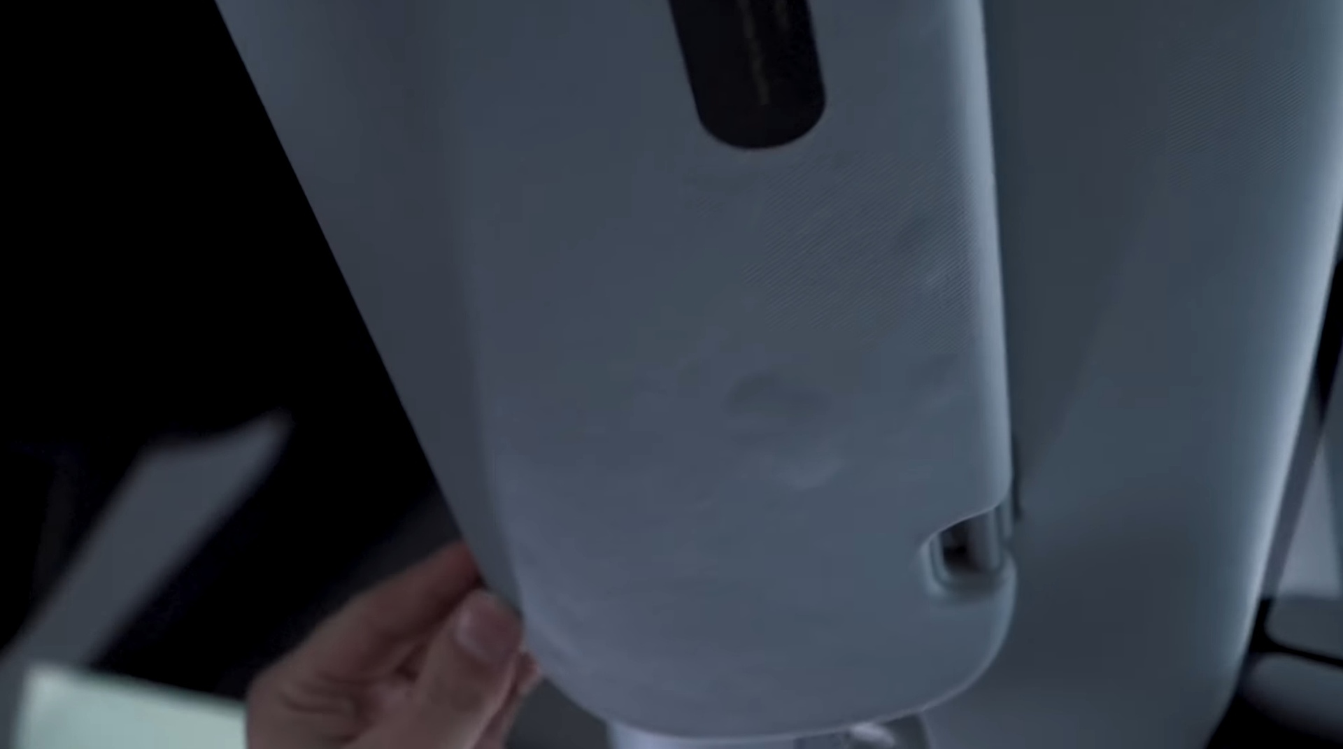

Na jednym z fragmentów karoserii znaleziono zaciek z lakieru, który mógłby stać się problemem, gdyby zaczął się kruszyć. We wnętrzu odstawała jedna z lampek, było kilka rys i śladów po palcach, okazało się też, że zatrzaski lewej części uparcia były uszkodzone – oparcie się nie składało po naciśnięciu przycisku:
Ogólnie jednak zarówno lakier, jak i spasowanie były dobre, a defekty uznano za drobne.
