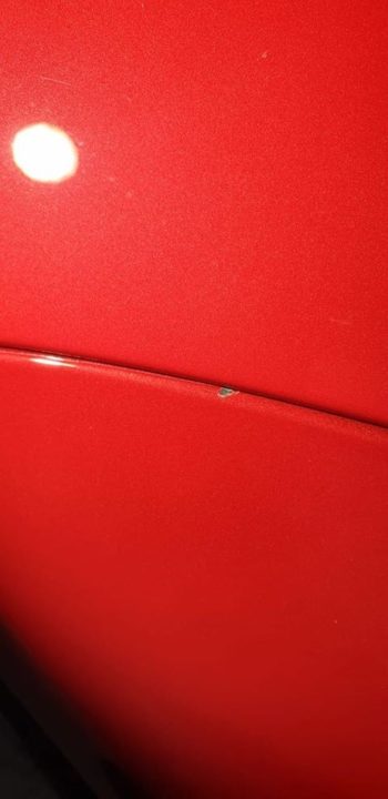

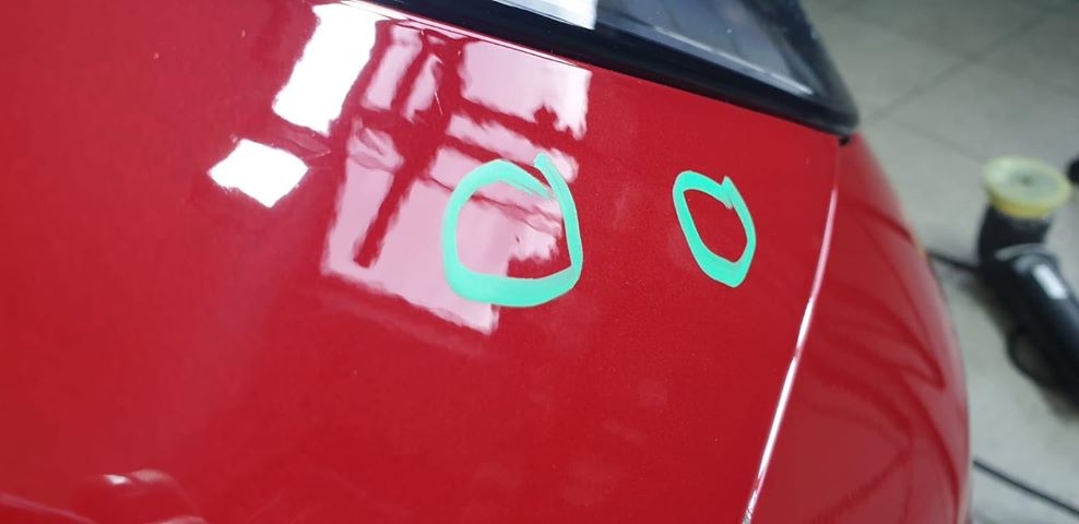

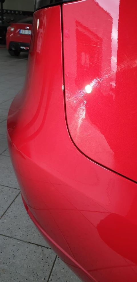

Wady zaznaczyła firma detailingowa, która przygotowuje samochód do oklejenia folią Xpel. Są to odpryski, wciągnięcia, paprochy uwięzione w warstwie lakieru oraz drobne rysy. Pan Andrzej dowiedział się, że samochód będzie wymagał dwóch-trzech dni przygotowań, żeby nadawał się do położenia na nim folii.
Pracownicy firmy detailingowej przyznają się, że okleili już kilkanaście Tesli. Twierdzą, że dla Modelu S i X wady powłoki lakierniczej to norma, ale to jest ich pierwsza Tesla Model 3 – i według nich wygląda jeszcze gorzej niż droższe modele samochodów kalifornijskiego producenta.

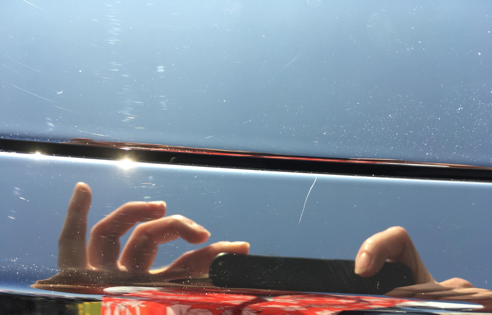

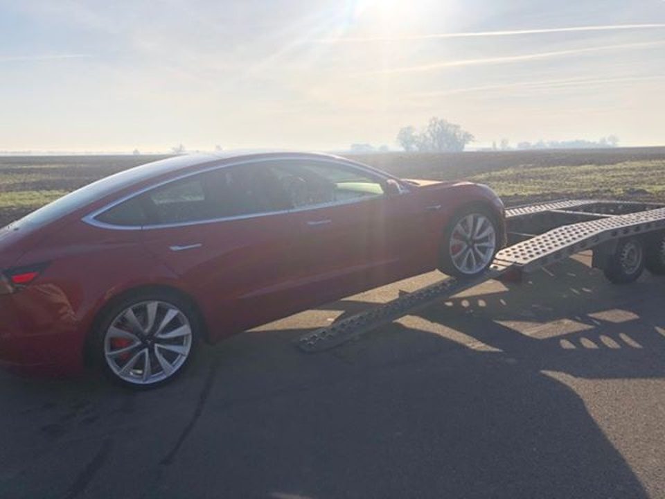

Można by zatem próbować [rozpaczliwie] bronić dobrej opinii producenta tym, że samochód przejechał kilkaset kilometrów na lawecie. Jednak takie wyjaśnienie nie tłumaczy brudu uwięzionego w warstwie lakieru. O zarysowaniach mówiła zresztą także inna nasza Czytelniczka, która odebrała swój Model 3 prosto z salonu w Belgii:
