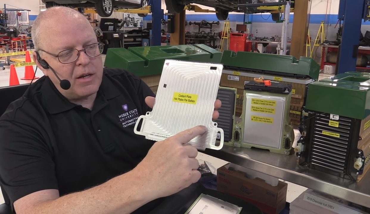

A jak wygląda element, który chłodzi ogniwa? Można zobaczyć to na kanale WeberAuto. Oto płytka pochodząca z baterii Chevroleta Volta. Wyraźnie widoczne są kanaliki (ożebrowanie), przez które tłoczona jest ciecz chłodząca:
