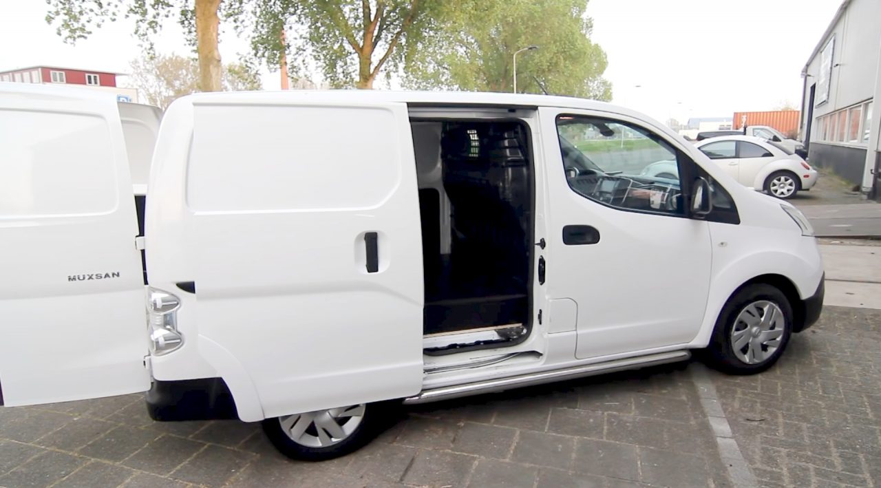

Holenderska firma Muxsan pochwaliła się na YouTube Nissanem e-NV200, którego akumulatory rozbudowano z 24 do 75 kWh. Samochód mógłby się spodobać firmom potrzebującym elektrycznych dostawczaków przejeżdżających w ciągu doby 300 i więcej kilometrów.

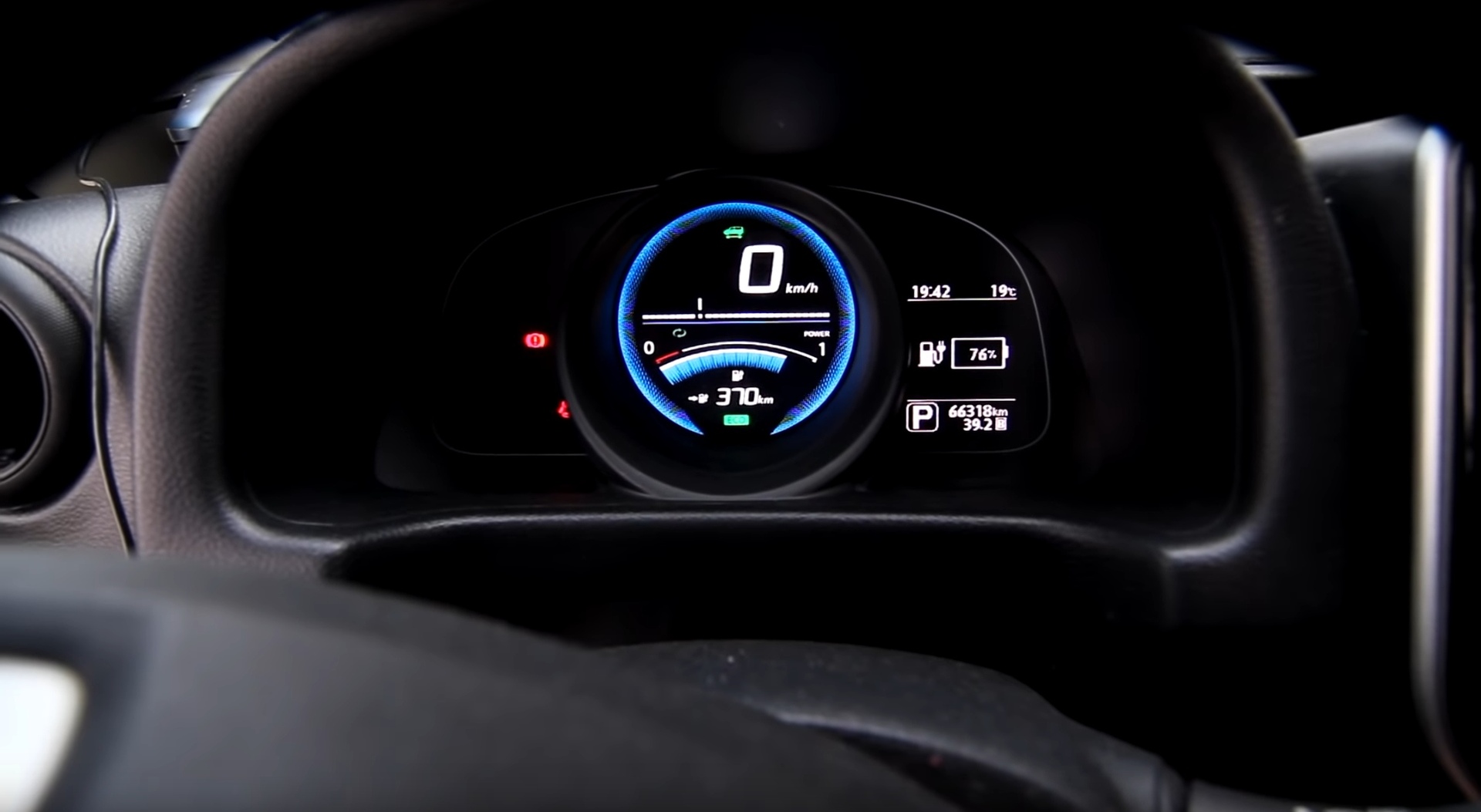

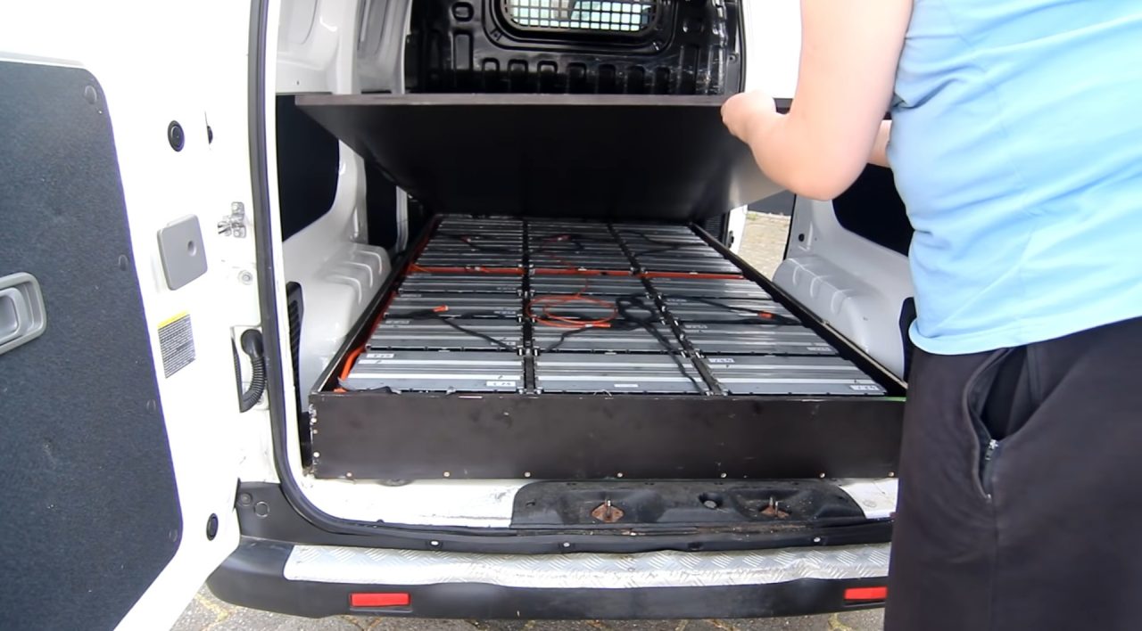

Dodatkowy pojemnik z ogniwami Muxsan zamontował w skrzyni ładunkowej e-NV200. Dzięki niemu elektryczny Nissan przy akumulatorach naładowanych do 76 procent pokazuje 370 kilometrów zasięgu, co przekłada się na niemal 490 kilometrów przy baterii naładowanej do pełna. Holender twierdzi, że wyświetla się tam nawet 512 kilometrów:

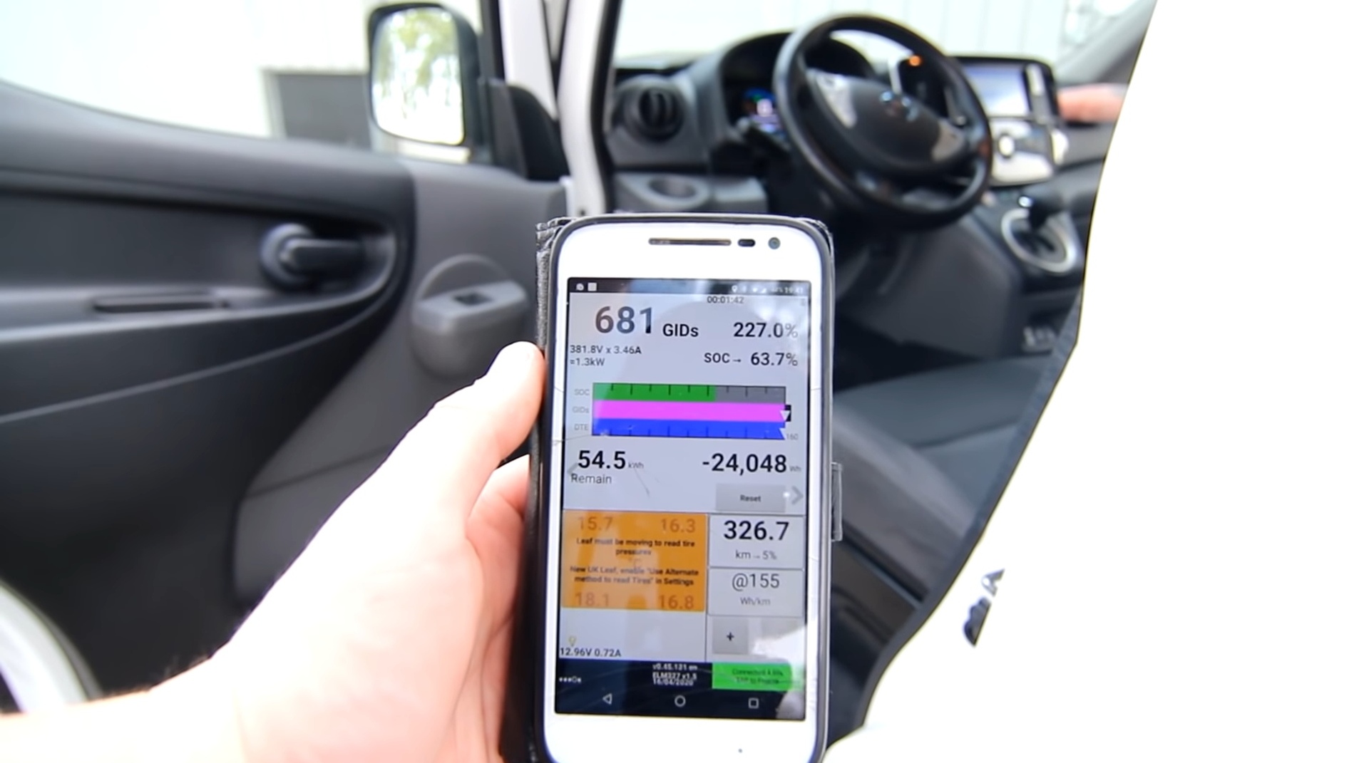

Ekran LeafSpy. W baterii zostało 54,5 kWh energii przy baterii naładowanej do 63,7 procent

Duży zasięg e-NV200 po rozbudowie powoduje też pewne ograniczenia: przy osiąganej przez auto szybkości ładowania wynoszącej niecałe 50 kW, naładowanie akumulatorów do pełna przez Chademo trwałoby około 2 godzin. Przedstawiciel firmy rozważał wyposażenie auta w port ładowania CCS, ale odpowiedni konwerter okazał się kosztowny – nie jest jasne, jaką podjął decyzję.
Jednak duża pojemność ma tę zaletę, że samochód długo trzyma moc ładowania bliską maksymalnej. Przy mniejszej baterii krzywa mocy spada dość szybko. W dodatku pojemnik z ogniwami zastosowany w e-NV200 posiada dodatkowy wentylator sprzęgnięty z układem klimatyzacji, co pozwala na utrzymanie optymalnej temperatury akumulatora.
