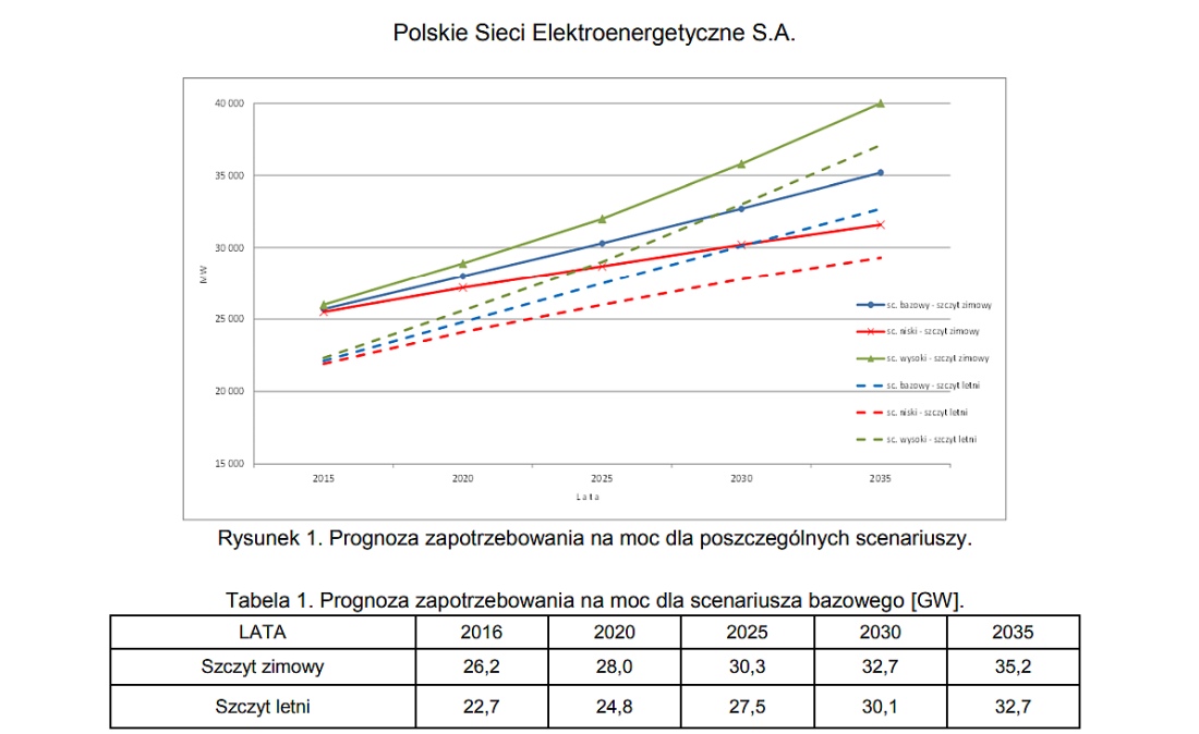

> Nowy rekord: najwyższe zapotrzebowanie na moc w Polsce = 26 504 MW
Bez większych problemów. Polskie Sieci Elektroenergetyczne zakładają zresztą, że wzrost zapotrzebowania na moc w nadchodzących latach będzie znacznie wyższy. Ma on wynieść:
Wniosek: o ile nasze obliczenia są poprawne, to sieci energetyczne BEZ PROBLEMU poradzą sobie z zapotrzebowaniem na moc wynikającym z ładowania samochodów elektrycznych. Nawet wtedy, gdy na drogach będą miliony takich pojazdów.
