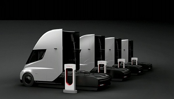

Podczas premiery elektrycznego ciągnika Tesla Semi, Elon Musk zapowiedział nową generację Superchargerów: Tesla Megacharger. Ładowarka Tesla Megacharger ma w ciągu 30 minut dodawać Semi 644 kilometry (400 mil) zasięgu. Co to oznacza?
Moc Tesla Megacharger
Tesla Semi to duży i ciężki ciągnik siodłowy klasy 8, ale pojemności jego baterii nie podano. Utrudnia to ocenienie, jaką moc będzie oferowała następna generacja Superchargerów. Można ją jednak próbować obliczyć z parametrów Tesla Semi, które poznaliśmy podczas prezentacji.
