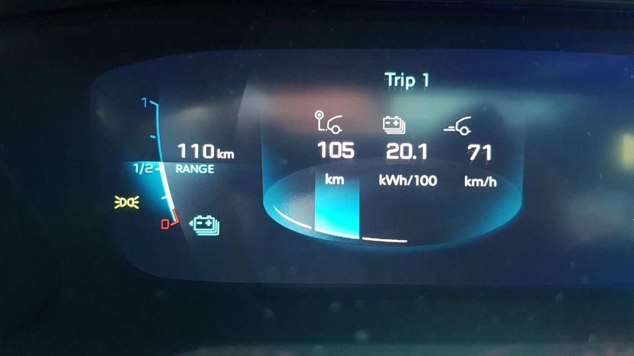

Dziennikarze portalu poruszali się najpierw po krętych lokalnych drogach, by następnie wskoczyć na autostradę, gdzie jechali z szybkością 120-130 km/h. Pokonali 105 kilometrów do stacji ładowania Ionity. Ich styl podróży prawdopodobnie oddaje spokojną jazdę w trybie mieszanym, ponieważ średnia szybkość wykazana przez auto to 71 km/h.
Tego dnia było słonecznie, ale – jak kojarzymy z innych testów – temperatura wynosiła do 10 stopni Celsjusza. W takich warunkach Peugeot e-2008 zużywał 20,1 kWh/100 km (201 Wh/km) i po dotarciu do stacji ładowania Ionity pokazywał 56 procent baterii, czyli 110 kilometrów zasięgu. Dziennikarze oszacowali, że realny zasięg Peugeota e-2008 w tych warunkach wyniesie około 200 kilometrów (źródło).
Należy wziąć pod uwagę, że ostatni odcinek biegł autostradą, więc samochód mógł skorygować liczby w dół: wyższa szybkość -> wyższe zużycie -> niższy prognozowany zasięg. Co nieźle pasuje do wyników uzyskanych w innych testach:
