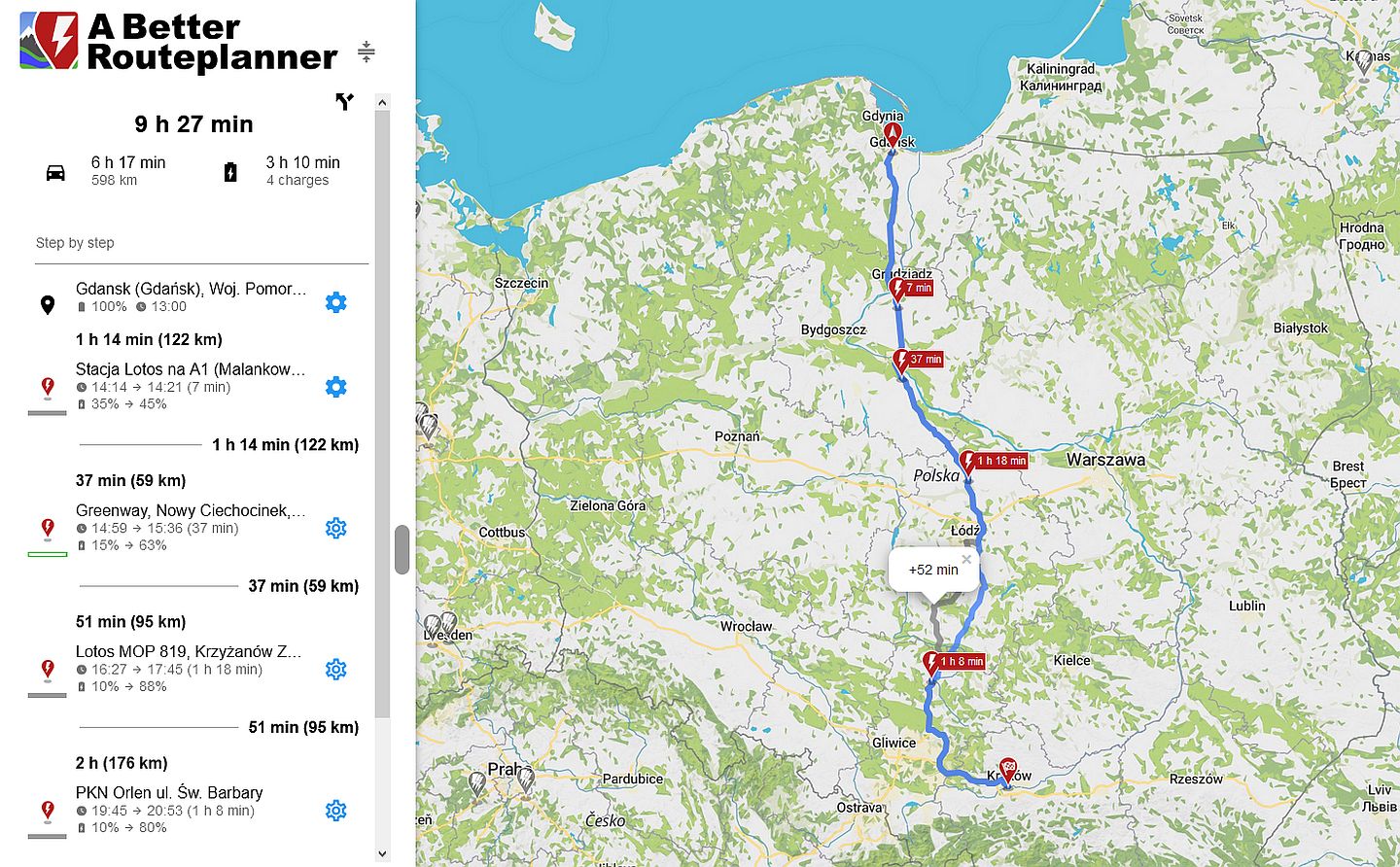

Wyjazd był częściowo służbowy, więc startowałem około pierwszej w nocy, by przed jedenastą być w Krakowie. Trasa wyznaczona w ABRP [A Better Router Planner, polecamy!] konserwatywnie, ze zużyciem 21,5 kWh/100km przy 110 km/h i zaplanowana na trzy ładowania:
  • MOP Malankowo -> było zajęte, a miałem sporo zapasu, więc na krótko stanąłem na stacji GreenWay w Ciechocinku,
  • MOP Krzyżanów (zamiast MOP Malankowo),
  • Orlen Częstochowa.
Symulacja trasy naszego Czytelnika przygotowana przez redakcję www.elektrowoz.pl. Renault Zoe ZE 50 przy założonym zużyciu energii przejedzie na autostradzie około 240 kilometrów, tymczasem odległość między Gdańskiem a MOP-em Krzyżanów (ten przy napisie „Polska”) to około 274 kilometry, zaledwie 34 kilometry więcej. Naszemu Czytelnikowi wystarczał więc krótki postój na stacji ładowania GreenWay w Ciechocinku (ta z napisem „37 min”), by spokojnie dojechać do MOP-u Krzyżanów.

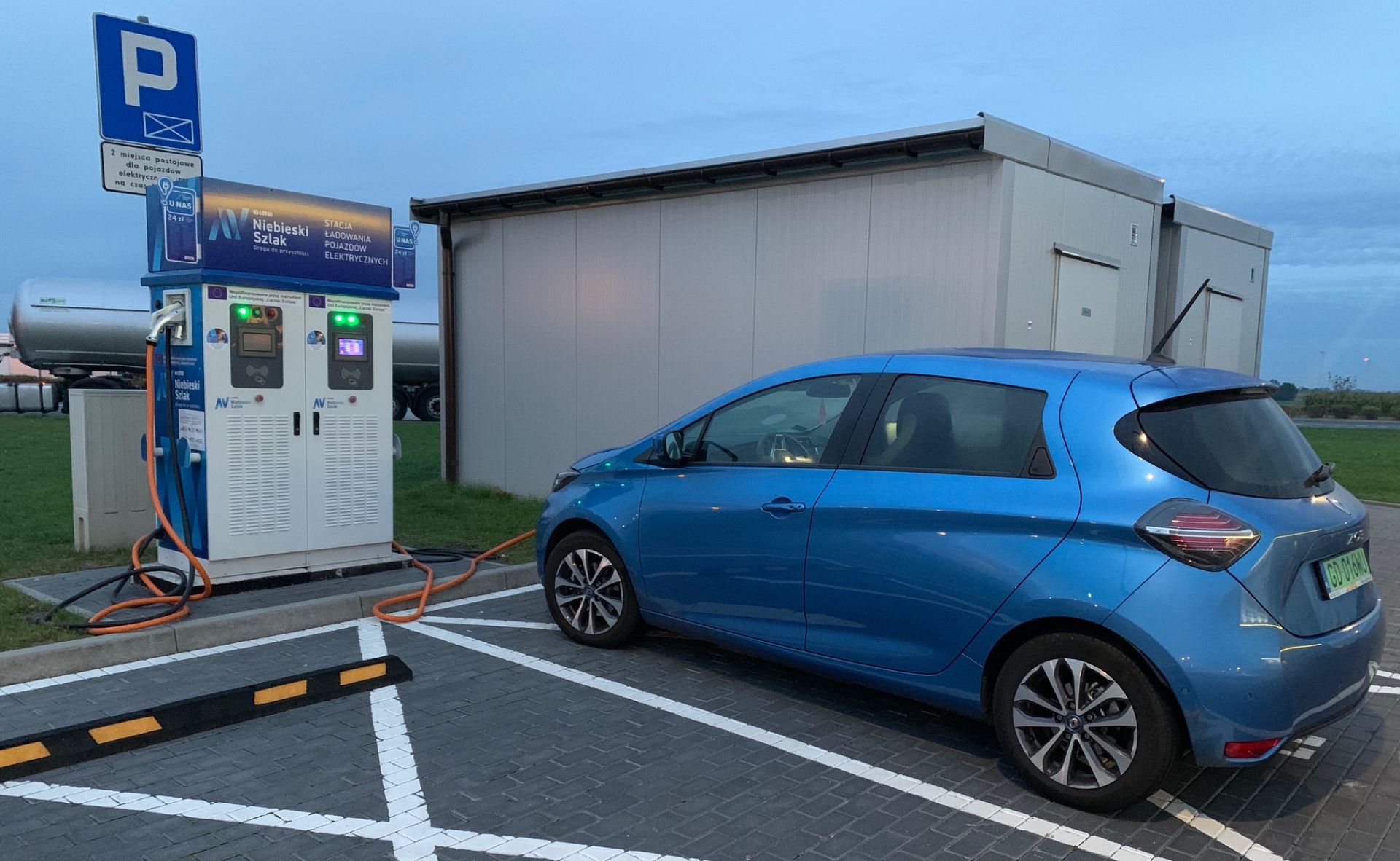

Ładowanie w Krzyżanowie bezproblemowe, szybsze niż wskazywała aplikacja. Jak dotąd wszystko wspaniale. Kolejnym przystankiem miał być Orlen w Częstochowie. Co prawda Zoe gryzie się z orlenowskimi ładowarkami CCS, ale co mi tam: kto nie ryzykuje, ten nie pije szampana.
Ładowanie na MOP Krzyżanów. Ostatnie, które przebiegło bez problemów

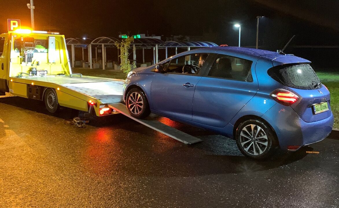

Samochód odbieramy w sobotę. Droga idzie jak z płatka, ładujemy się znowu na Lotos w Krzyżanowie, tyle że po drugiej stronie. Iga Świątek wygrywa Rolanda Garrosa, humory świetne. Dojeżdżamy na ładowanie na MOP Otłoczyn. Klapka ładowania się nie otwiera… Tym razem laweta zabiera Zoe do Gdańska, tam na szczęście mamy jeden z pięciu serwisów Renault ZE w Polsce, który ma uprawnienia do naprawy elektryków. Przynajmniej blisko domu.
Drugi transport na lawecie, tym razem z MOP-u w Otłoczynie. Znowu ten sam problem: nie otwiera się klapka ładowania
Diagnoza serwisu: komputer zablokował klapkę ładowania, gdyż wykrył podłączenie nieoryginalnej ładowarki. Ciekawe, gdzie jest najbliższa oryginalna ładowarka DC Renault?

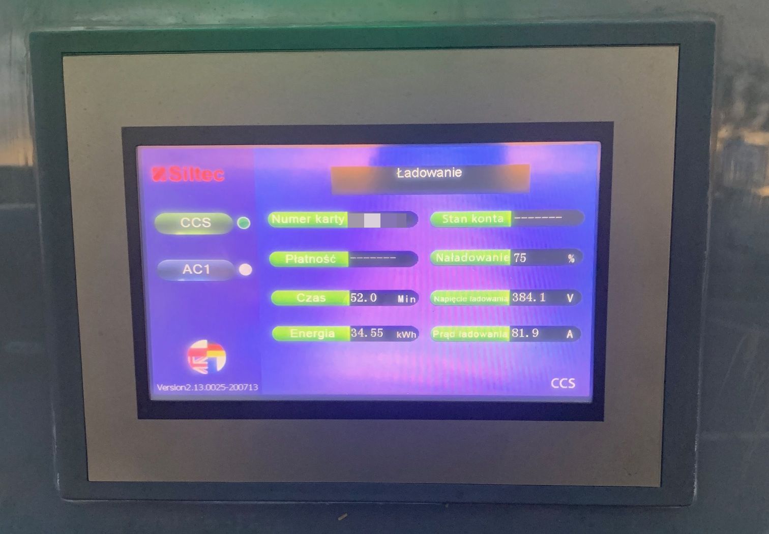

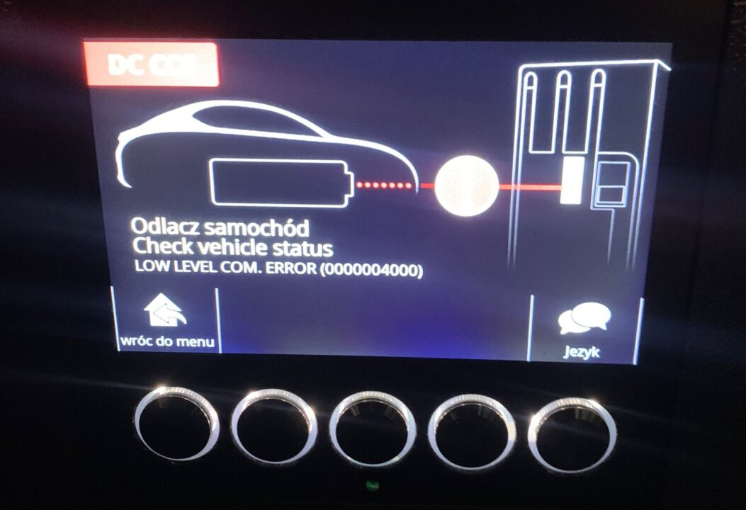

Panel konfiguracyjny jednej z feralnych ładowarek. Występują na MOP Krzyżanów
Dlaczego, u licha, skoro Zoe już wie, że jest uszkodzone, wmawia użytkownikowi, że jest wszystko ok? Auto po przygodzie z ładowarką w Krakowie nie zgłaszało problemu, że nie będę mógł go załadować – a po podłączeniu komputera diagnostycznego w serwisie świeciło błędami. O co chodzi?
