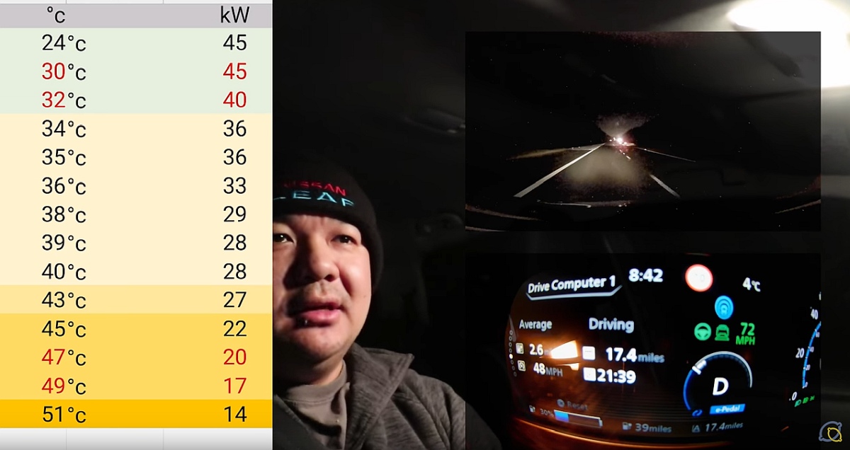

Test polegał na naładowaniu samochodu na szybkiej ładowarce Chademo, szybkim przejechaniu 49 kilometrów, by bateria się rozgrzała, a następnie ponownym podpięciu do szybkiej ładowarki. Podczas jazdy bateria rozgrzała się z 25,6 do 38,1 stopnia. Według zeszłorocznych obliczeń Bjorna Nylanda powinno to obniżyć moc ładowania do około 28-29 kW.

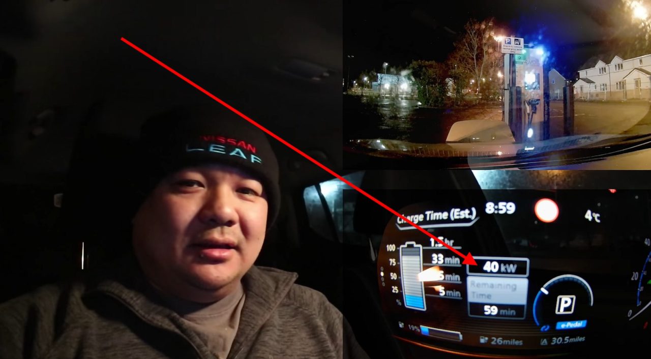

Jednak po podłączeniu na stacji ładowania, samochód rozpoczął proces z szybkością 40 kW (ilustracja na górze). To mniej niż w czasie pierwszego ładowania, ale znacznie szybciej niż przed aktualizacją oprogramowania. Nie wiadomo, jak będzie w cieplejszych porach roku i przy wyższych temperaturach baterii, wygląda jednak na to, że na razie problem z rapidgate faktycznie został rozwiązany.
