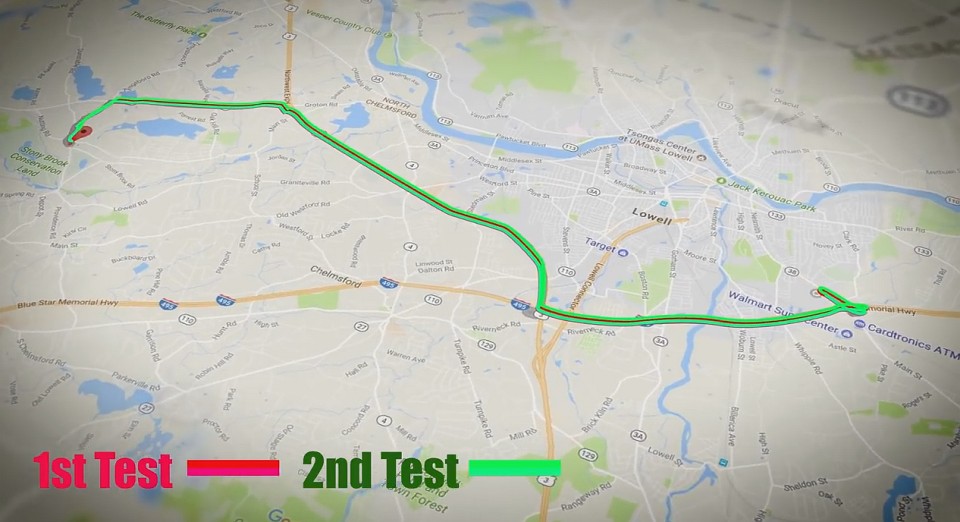

Właściciele kanału naładowali samochód w szybkiej ładowarce CHAdeMO, a następnie wybrali się w dwukrotną przejażdżkę pętlą o długości 41,84 kilometrów, po około 21 kilometrów w każdą stronę. Przejazdy odbywały się drogą szybkiego ruchu z szybkością około 105 kilometrów na godzinę.
