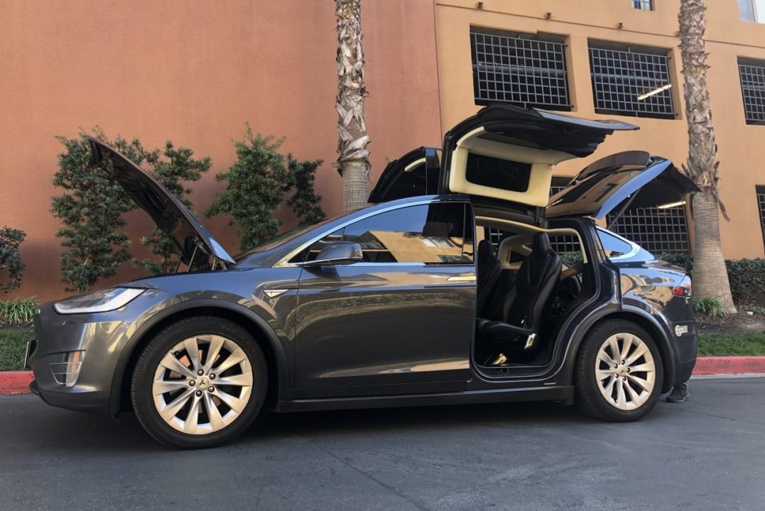

Firma Tesloop prowadzi w Stanach Zjednoczonych komercyjne przewozy osób z wykorzystaniem Tesli Model X. Niedawno sprzedała ona Model X 90D (2016) z przebiegiem ponad 640 tysięcy kilometrów – a portal Jalopnik dotarł do szczegółowego spisu wszystkich elementów, które naprawiano i wymieniano w tym konkretnym samochodzie.

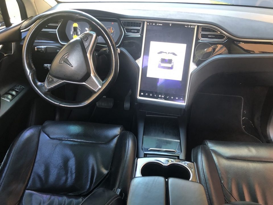

Przy 254 tysiącach kilometrów doszło do wymiany akumulatora 12 V. W całym życiu samochodu dokonano trzech takich operacji. Tesloop zażądało też naprawy ekranu, bo zaczynał się wyłączać – wymieniono cały komputer MCU, co kosztowało niemal 2,4 tysiąca dolarów.

Jak to w Teslach Model X, pojawiały się problemy z wyłącznikami tylnych drzwi (ang. falcon wing door) oraz z rolkami w kierownicy. Co ciekawe, we wszystkich samochodach firmy co najmniej dwa razy wymieniono też klapki portów ładowania. Według przedstawiciela Tesloop to wina… ludzi – jego zdaniem klapki nie zostały zaprojektowane do ręcznego zamykania.
Opisywana w artykule Tesla Model X 90D należąca do (c) Tesloop
