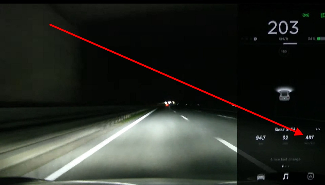

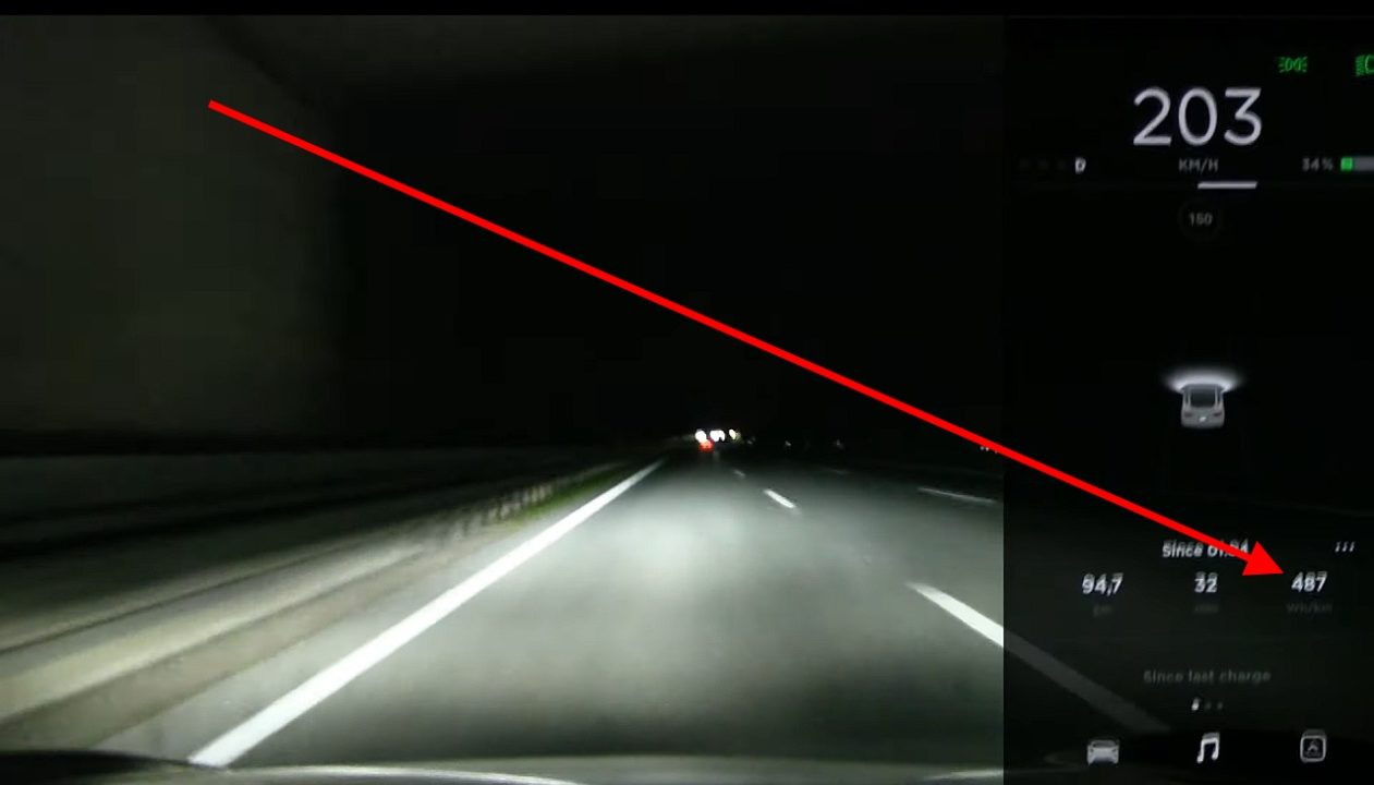

Te 499 kilometrów można zatem przyjąć jako lewy punkt wykresu. Prawym punktem jest niedawny pomiar zużycia przy jeździe z szybkością 200 km/h:
Samochód zużył 89 procent zgromadzonej w baterii energii do przejechania 133,2 kilometra. Na tej podstawie można obliczyć, że zasięg Tesli Model 3 na baterii przy 200 km/h wynosi 149 kilometrów. Zapamiętajmy tę liczbę i spróbujmy oszacować ją inaczej.
Zużycie energii pokazywane przez licznik wykazywało 49 kWh/100 km. Jeśli przyjmiemy, że użyteczna pojemność baterii Tesla Model 3 wynosi 74 kWh – dotychczas przyjmowaliśmy 75 kWh, ale Tesla w wielu miejscach podpowiada nam raczej 74 kWh, więc zmieniamy i my – to cała bateria pozwoli na przejechanie 151 kilometrów.

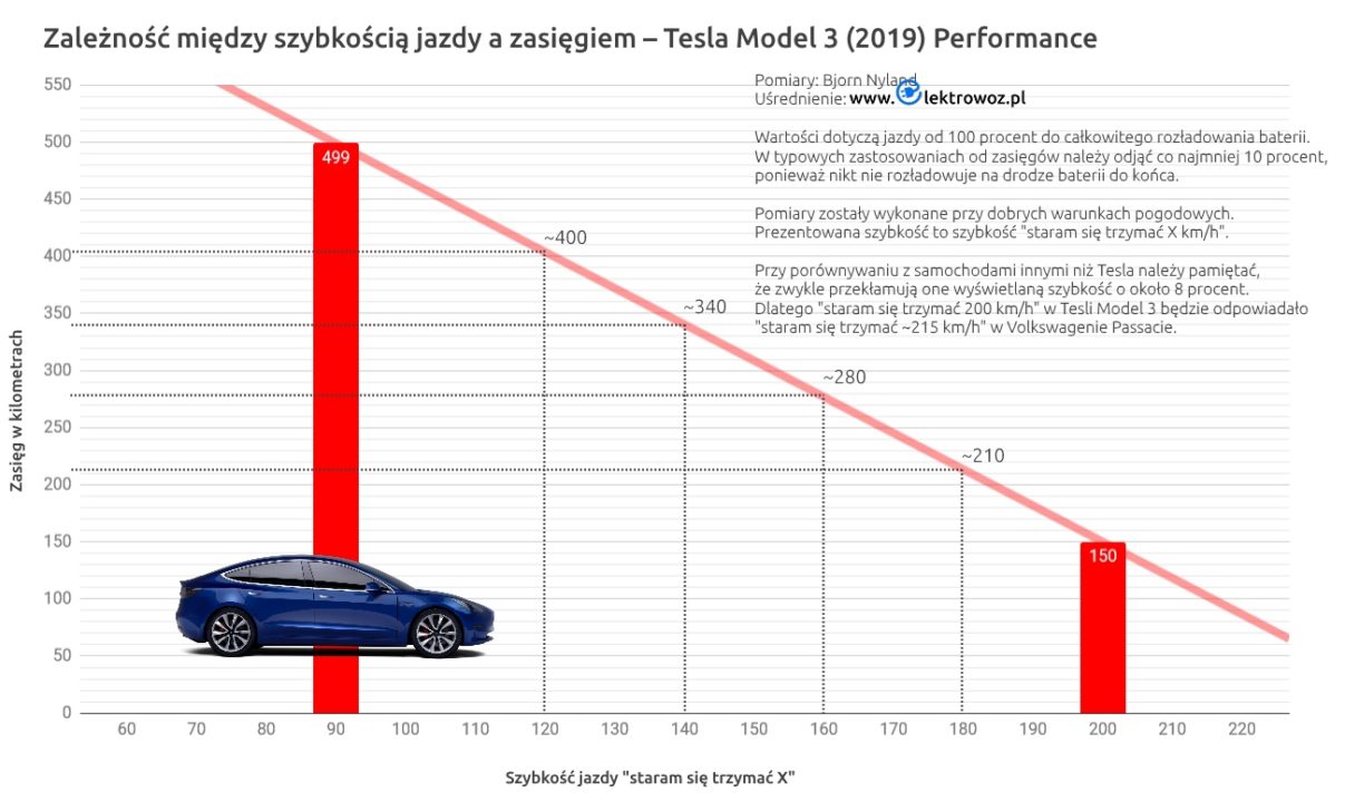

Liczby zatem całkiem nieźle do siebie pasują, przyjmujmy zatem te wartości: 150 km dla 100 procent baterii i 120 km dla 80 procent przy chęci utrzymania szybkości 200 km/h. Teraz możemy już oszacować zasięgi samochodu przy innych wartościach prędkości dla 100 procent pojemności baterii:
Zasięg Tesli Model 3 w zależności od szybkości. Czerwona linia trendu jest przybliżona, a wartości są bardzo skrajne, dlatego podane na wykresie wartości należy uznać za przybliżone
Szybkości 90-120 km/h są zatem w miarę bezpieczne, jeśli planujemy przejechać Polskę z jednym międzyładowaniem. Przy autostradowych 140 km/h nadal powinniśmy dojechać nad morze z jednym tylko postojem. Ale należy pamiętać, żeby w trasie raczej nie utrzymywać szybkości powyżej 160 km/h, ponieważ dość szybko będziemy wtedy gubić zasięg.
