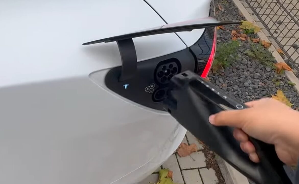

Tesla Model 3 Highland z oznaczeniami C-K-L przy porcie ładowania. I nieporozumienie, że bateria ma napięcie 600 V
Przy porcie ładowania Tesli Model 3 Highland są trzy litery: C, K i L. Tesla Model 3 nie-Highland miała tylko C i K. Oznaczenia to efekt normy EN 17186 obowiązującej od marca 2021 roku, „C” to symbol informujący o możliwości ładowania prądem przemiennym (AC). „K” oznacza zgodność z ładowarkami prądu stałego działającymi z napięciem 50-500 V. „L” mówi o współpracy z ładowarkami funkcjonującymi w przedziale 200-920 V. Niektórzy widząc K-C-L uznali, że Tesla Model 3 Highland ma pakiet pod napięciem wyższym niż 400 V – na przykład 600 V.
