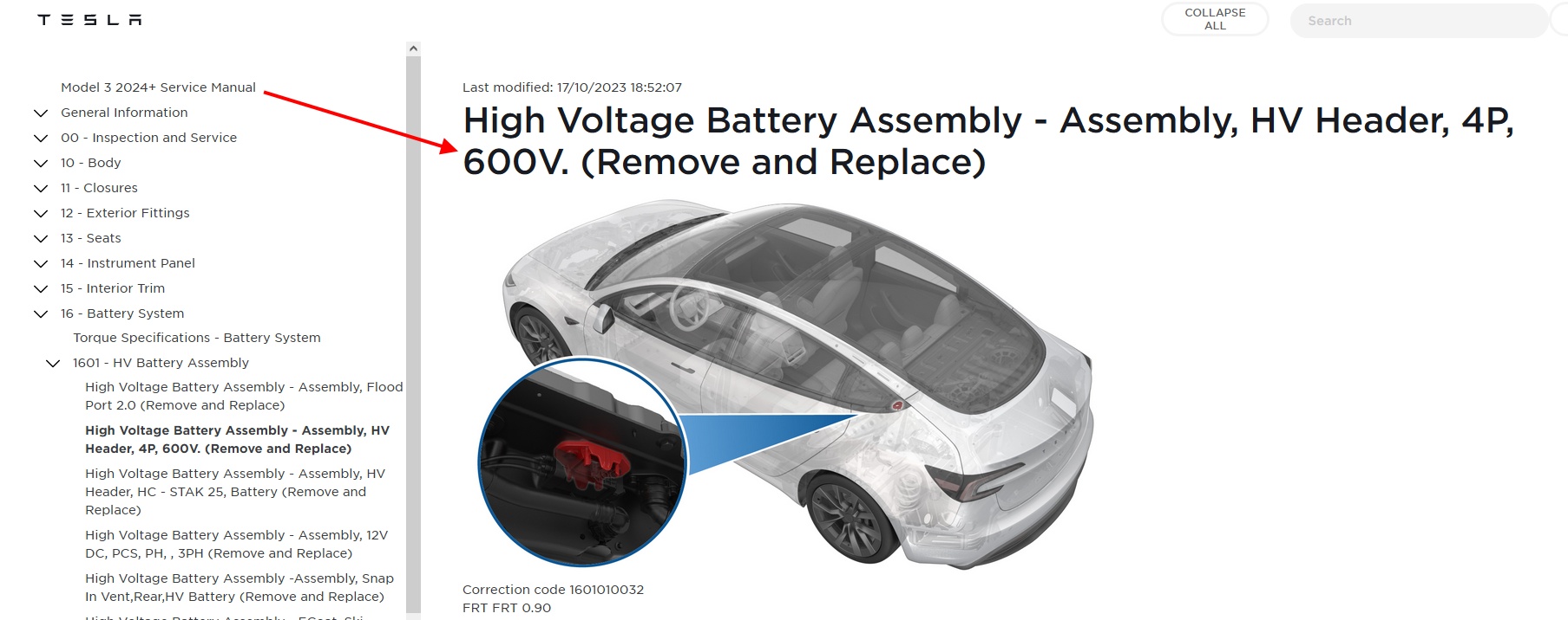

Sugestie o baterii pod napięciem 600 V wzięły się z faktu, że w instrukcji serwisowej samochodu pojawia się wzmianka z tą właśnie liczbą (patrz TUTAJ, wymagane założenie darmowego konta), podczas gdy wcześniej jej nie było. Prawdopodobnie chodzi o to, że przewody lub złącze są w stanie obsłużyć napięcie do 600 V, co nie oznacza, że takie napięcie jest tam zawsze:
Instrukcja serwisowa Tesli Model 3 Highland (c) Tesla

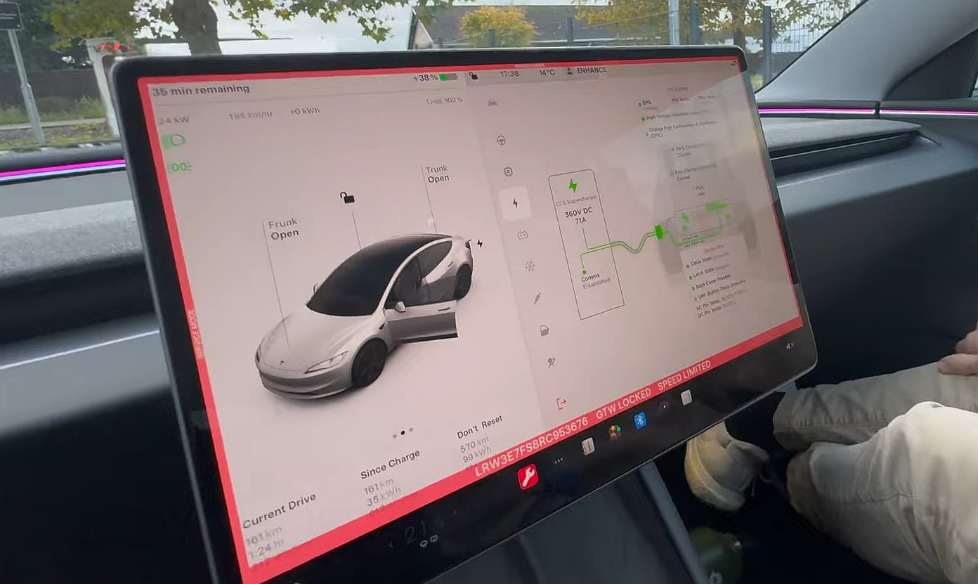

Kyle Conner, amerykański dziennikarz, został zaproszony przez Enhance do przejażdżki Modelem 3 Highland RWD. Kiedy z baterią rozładowaną do 38 procent podłączył samochód do Superchargera v3, na wyświetlaczu zobaczył napięcie startujące od 360 V. Pamiętajmy, że procesem ładowania w całości steruje elektronika samochodu. Superchargery v3 nie obsługują napięć wyższych niż 500 V, przynajmniej niczego na ten temat nie wiadomo, ale gdyby Tesla Model 3 Highland miała wyższe napięcie pakietu, prawdopodobnie zażądałaby wyższych wartości. Nie zrobiła tego, napięcie stopniowo powędrowało do okolic 380 V:
Ładowanie Tesli Model 3 Highland na Superchargerze (c) Out of Spec Reviews / YouTube
Na tej podstawie możemy wywnioskować, że napięcie pakietu Tesli Model 3 Highland to nadal okolice 350-400 V. Kompatybilność z ładowarkami L (ultraszybkie, np. Ionity) oznacza zatem tylko tyle, że samochód dogada się z nimi podczas uzupełniania energii. Czy osiągnie maksymalną moc, skoro Tesla Model 3 LR/Performance sprzed faceliftingu nie rozpędzała się na nich nawet do 200 kW? Można mieć taką nadzieję, ale to mało prawdopodobne, bo w Tesli najwyższe moce wypracowywane są natężeniami przekraczającymi 500 amperów, tymczasem złącze CCS2 obsługuje w szczycie właśnie 500 A.
