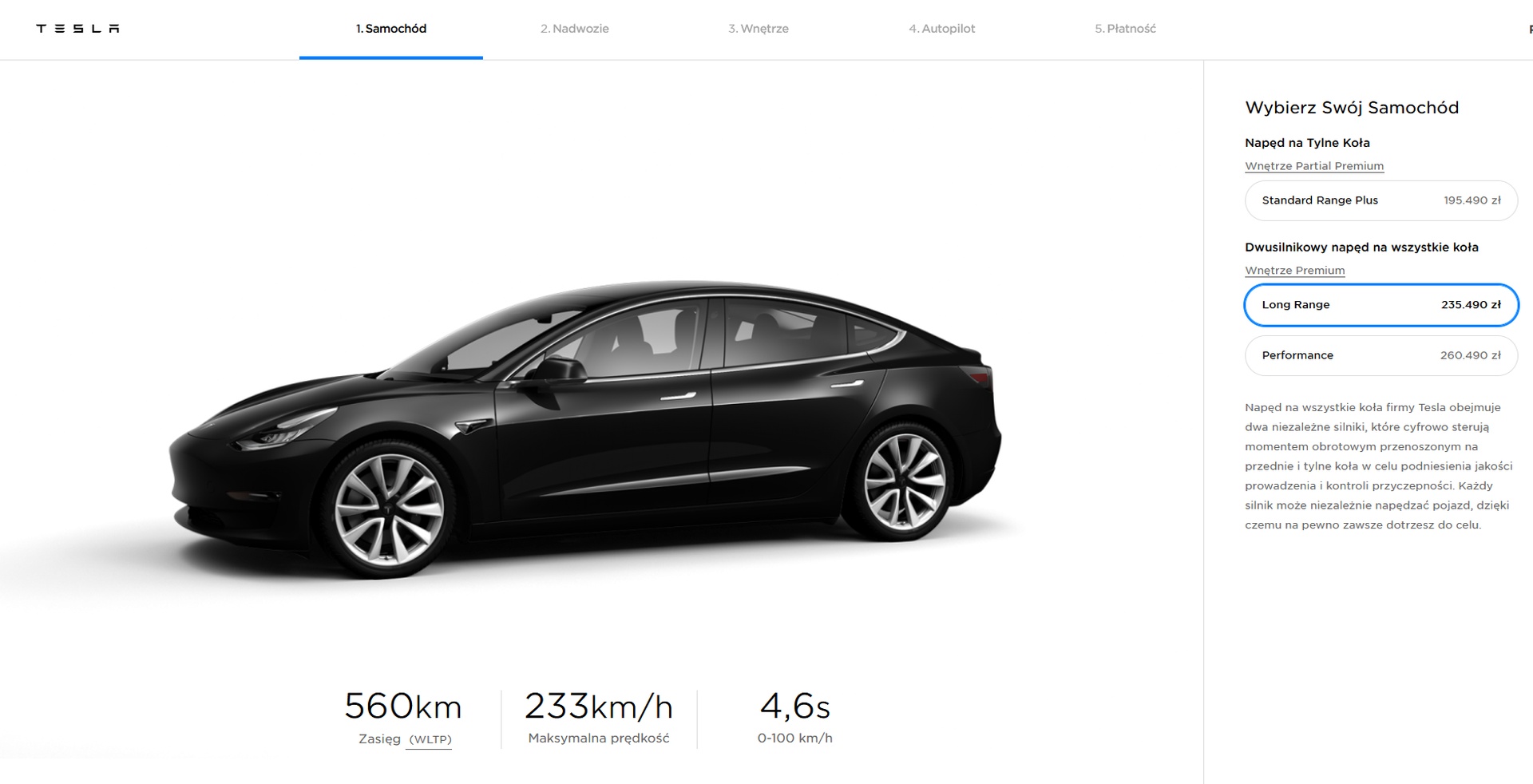

Przy szybkości 120 km/h potrzebowałbym więc samochodu z zasięgiem 360-480 km, żeby jazda nim nie odróżniała się od jazdy autem spalinowym. Niemało, bo oznacza to około 480-640 kilometrów realnie w trybie mieszanym (560-750 jedn. WLTP). Mówię o sobie jako o przeciętnym polskim kierowcy, bo ja-jako-ja-autor-tych-słów spokojnie mogę zatrzymywać się trochę częściej.
Jakoś tak się zabawnie złożyło, że akurat 560 jednostek WLTP mogę dostać wraz z Teslą Model 3 Long Range. Tylko że to Tesla, trzeba pamiętać, że wartości u tego producenta są przeszacowane. Nie mówiąc już o tym, że procedura WLTP zawyża zasięgi:

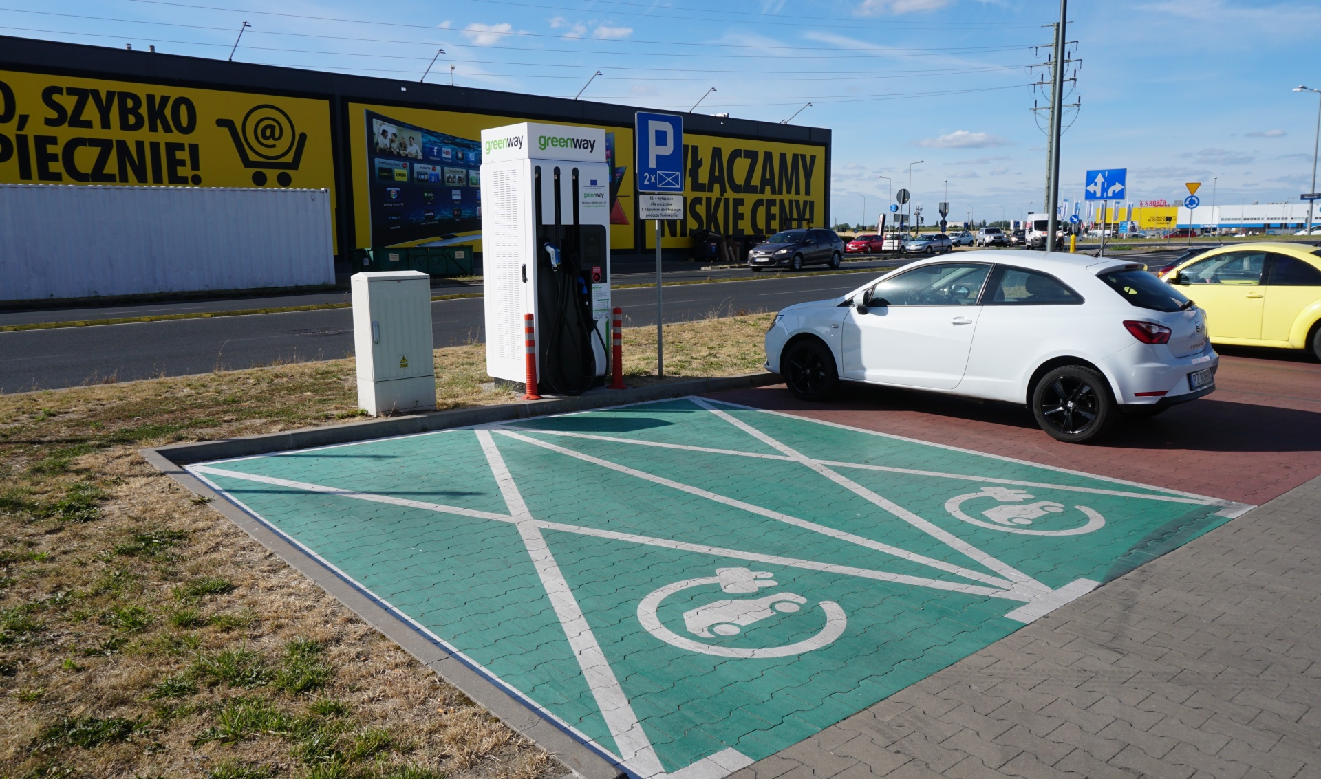

Szybka stacja ładowania samochodów elektrycznych o mocy 150 kW w centrum handlowym Galeria A2 w Poznaniu (c) GreenWay Polska
Szybkie stacje ładowania w Polsce to głównie urządzenia o mocy 50 kW, ale im dłuższy postój, tym średnia moc jest odpowiednio niższa. Biorąc pod uwagę, że kierowcy elektryków zatrzymują się często na 30-50 minut, żeby możliwie mocno naładować akumulatory, powyższe średnie powinny nieźle odpowiadać rzeczywistości.
