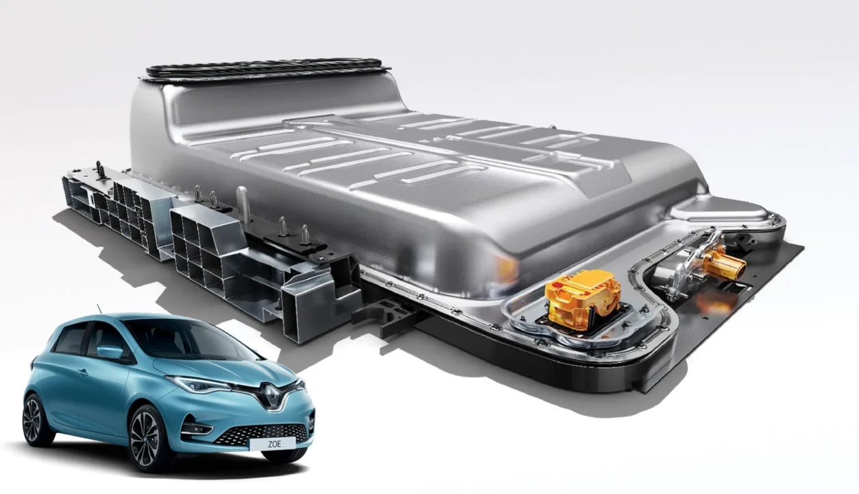

Renault zgłosił Unii Europejskiej możliwość wystąpienia zwarcia w modelach Renault Zoe ZE 50 z baterią BT4 XLR. Krótkie spięcie może prowadzić do przegrzania i uszkodzenia systemu elektrycznego, co może wywołać pożar. Chodzi o samochody produkowane przez krótki czas od 13 stycznia do 22 lutego 2021 roku.
Aktualizacja 2022/02/07, godz. 13.48: Pan Andrzej Gemra z Renault Polska zdradził nam, że opisywana poniżej akcja dotyczy w sumie 733 samochodów. W Polsce jest to kwestia… 1 egzemplarza. Jeśli będzie z nim kłopot, w najgorszym razie bateria zostanie naprawiona w zakładzie w Zabrzu. Problem bierze się ze zbyt krótkiej anody – jej niewystarczająca powierzchnia może prowadzić do platerowania litem (ang. lithium plating) i w efekcie do wzrostu litowych dendrytów.
