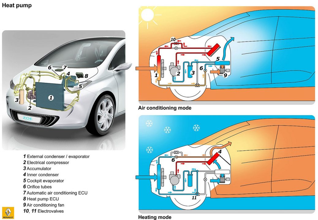

Częściowo potwierdzają to oficjalne dane Renault, które przy Zoe poprzedniej generacji chwaliło się 2 kW mocy chłodzenia lub 3 kW mocy dogrzewania przy poborze mocy wynoszącym 1 kW.
Schemat budowy i działania układu grzewczo-chłodzącego w Renault Zoe (c) Renault
Pompa ciepła pozwalała zatem zaoszczędzić do 1 kWh energii na każdą godzinę pracy. Biorąc pod uwagę średnie szybkości jazdy przełoży się to na oszczędności rzędu 1,5-2,5 kWh/100 km.
