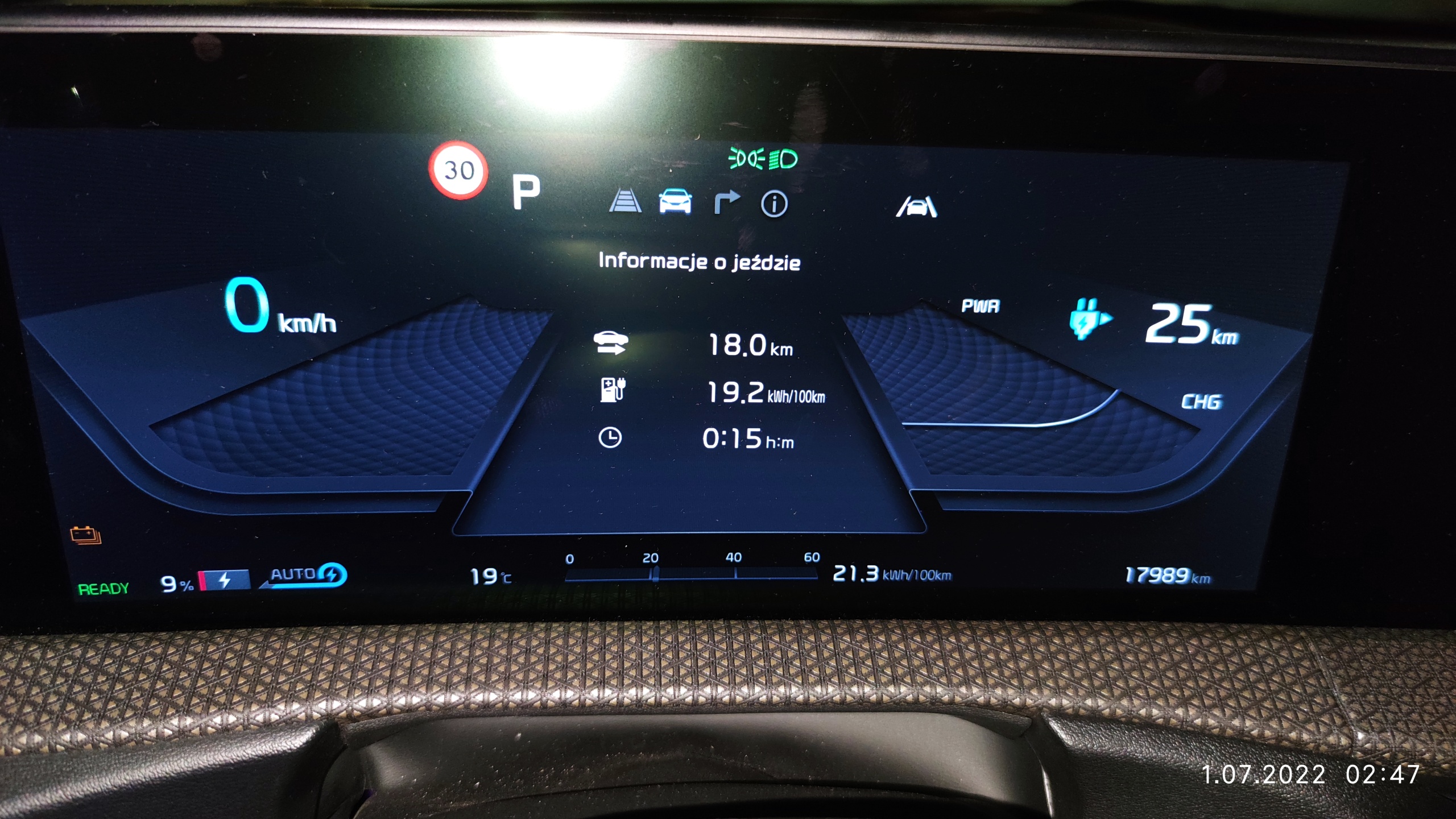

Samochód udało nam się rozładować do 9 procent pokazywanych przez liczniki. Korzystaliśmy z darmowej stacji Tauronu przy KGHM w Legnicy (PlugShare TUTAJ), podłączyliśmy się przez złącze DC, żeby uniknąć strat na konwersji i przy okazji przyspieszyć cały proces. Gdy startowaliśmy o godzinie 2:47, samochód pokazywał 25 kilometrów pozostałego zasięgu. Przebieg auta wynosił niecałe 18 000 kilometrów, możemy zatem założyć, że podstawowa warstwa pasywna na elektrodach już się wytworzyła.

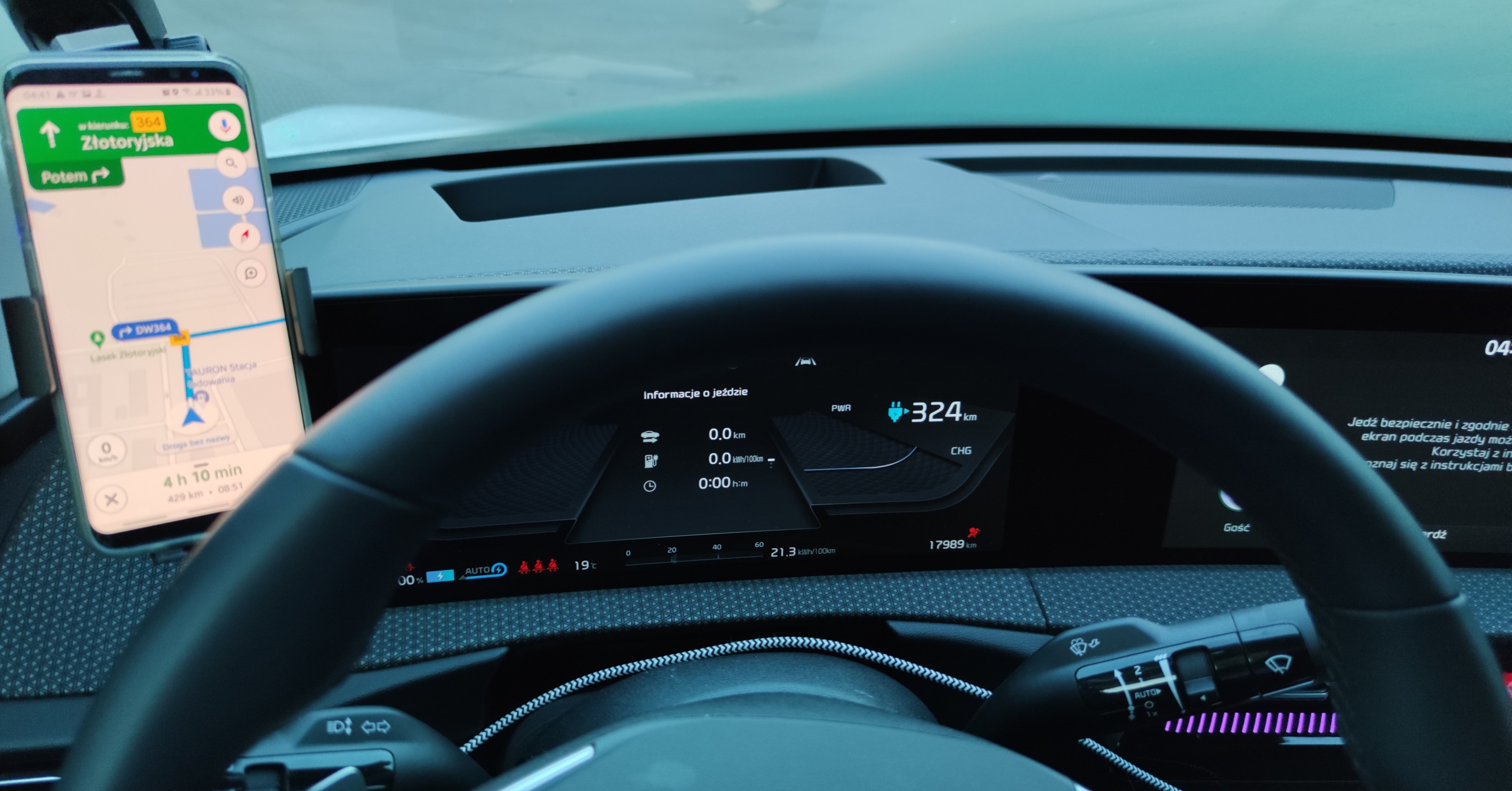

Nasze obliczenia przy ładowarce mniej więcej pasowały do tego, co wyświetlało się na licznikach. Wcześniejsze setki kilometrów pokonywaliśmy z autostradowymi szybkościami przy zużyciu około 22 kWh/100 km. Kia EV6 na podstawie wcześniejszego stylu jazdy prognozowała, że pokonamy 324 kilometry, więc zużyje około 71,3 kWh energii. Doliczmy niewielkie straty cieplne, które przy 120 km/h już się objawiają, a otrzymamy mniej więcej tyle, ile „powinno być”.
