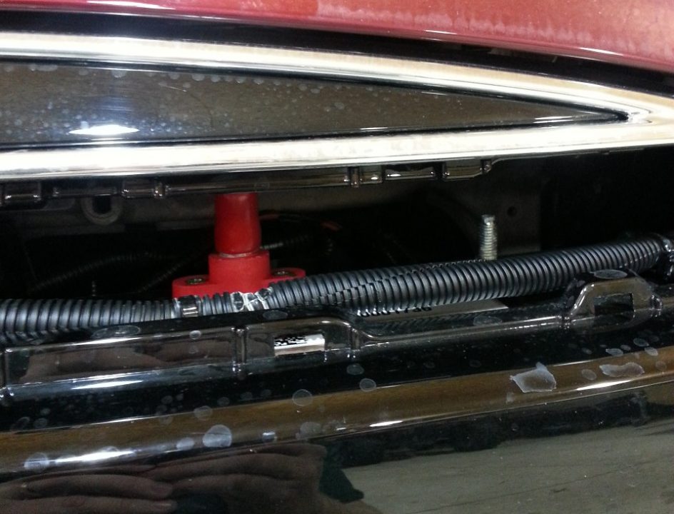

- od środka: należy mocno pociągnąć za klamkę, która mechanicznie otworzy zamek,
- od zewnątrz: konieczne jest podłączenie zewnętrznego akumulatora o napięciu 12 woltów. Akumulator znajduje się między przednim lewym kołem a tablicą rejestracyjną. Gdy stoimy przed samochodem tuż przy znaczku „T” i patrzymy na kierownicę, to akumulator będzie schowany na prawo od naszego prawego kolana:
Akumulator schowany pod przednią maską Tesla Model S (c) Tesla Motors Club
