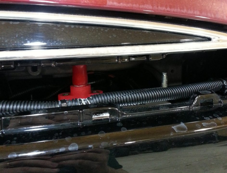

  • od zewnątrz: konieczne jest podłączenie zewnętrznego akumulatora o napięciu 12 woltów. Akumulator znajduje się między przednim lewym kołem a tablicą rejestracyjną. Gdy stoimy przed samochodem tuż przy znaczku „T” i patrzymy na kierownicę, to akumulator będzie schowany na prawo od naszego prawego kolana:
Akumulator schowany pod przednią maską Tesla Model S (c) Tesla Motors Club

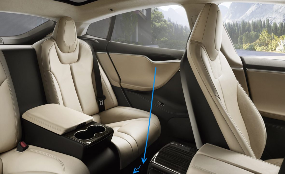

Drzwi tylne:
  • od środka: klamka nie otworzy drzwi, ponieważ nie jest mechaniczne połączona z zamkiem. Aby otworzyć tylne drzwi, należy podnieść dywan w części pod siedzeniem (lokalizację wskazuje strzałka ciągła), a następnie przesunąć wystający uchwyt w stronę środka auta (kierunek wskazuje strzałka przerywana).
od zewnątrz: konieczne jest podłączenie zewnętrznego źródła zasilania 12 woltów (patrz wyżej) lub wymiana akumulatora.
