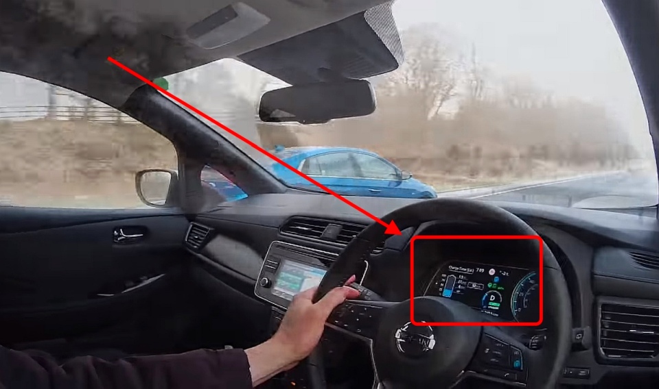

Uruchom samochód. Strzałką po lewej stronie kierownicy przechodź w lewo lub prawo aż do samochodu z wtyczką. Teraz klikaj strzałką w górę lub w dół aż do ikony baterii. Na tej ikonie kliknij OK.
Do wyboru będzie moc ładowania wynosząca 6 kW (powinna być ustawiona domyślnie), moc zmniejszona o połowę (3 kW) oraz szybkie ładowanie. Dwie pierwsze opcje sterują natężeniem (30/15 A) przy ładowaniu prądem przemiennym (AC), ostatnia dotyczy ładowania prądem stałym (DC) – i w zasadzie dziś jest bezużyteczna.
Wybraną przez siebie moc zatwierdzacie przyciskiem OK.
