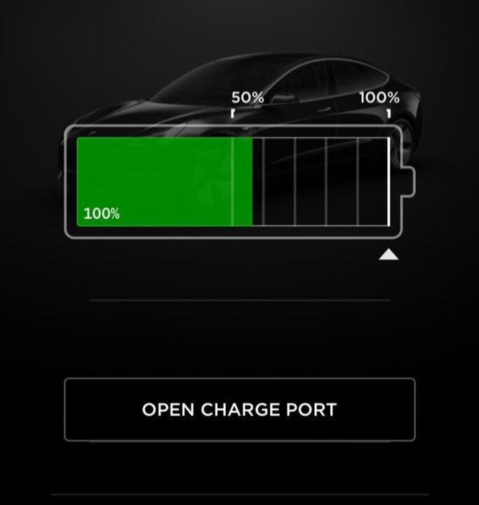

Tesla 3, wariant E6R
Na tle dotychczasowych Tesli najbardziej wyróżnia się Tesla Model 3 Standard Range Plus, wariant E6R produkowany w Chinach, który ma baterię o pojemności 54,5 kWh zbudowaną w oparciu o ogniwa litowo-żelazowo-fosforanowe (LiFePO4, LFP). Producent zaleca, żeby ładować takie pojazdy do pełna (100 procent) co najmniej raz w tygodniu. Dlatego na ich licznikach nie ma linii „Daily” przy 80-90 procent:
Jeśli chodzi o rozładowywanie, ogniwa LFP w wariancie E6R nie powinny ulegać przesadnie dużej degradacji, gdy raz na pewien czas zdarzy nam się zjechać do 0 procent (wartość na wskaźniku). W normalnej eksploatacji starajmy się jednak nie schodzić zbyt często poniżej 10-20 procent.

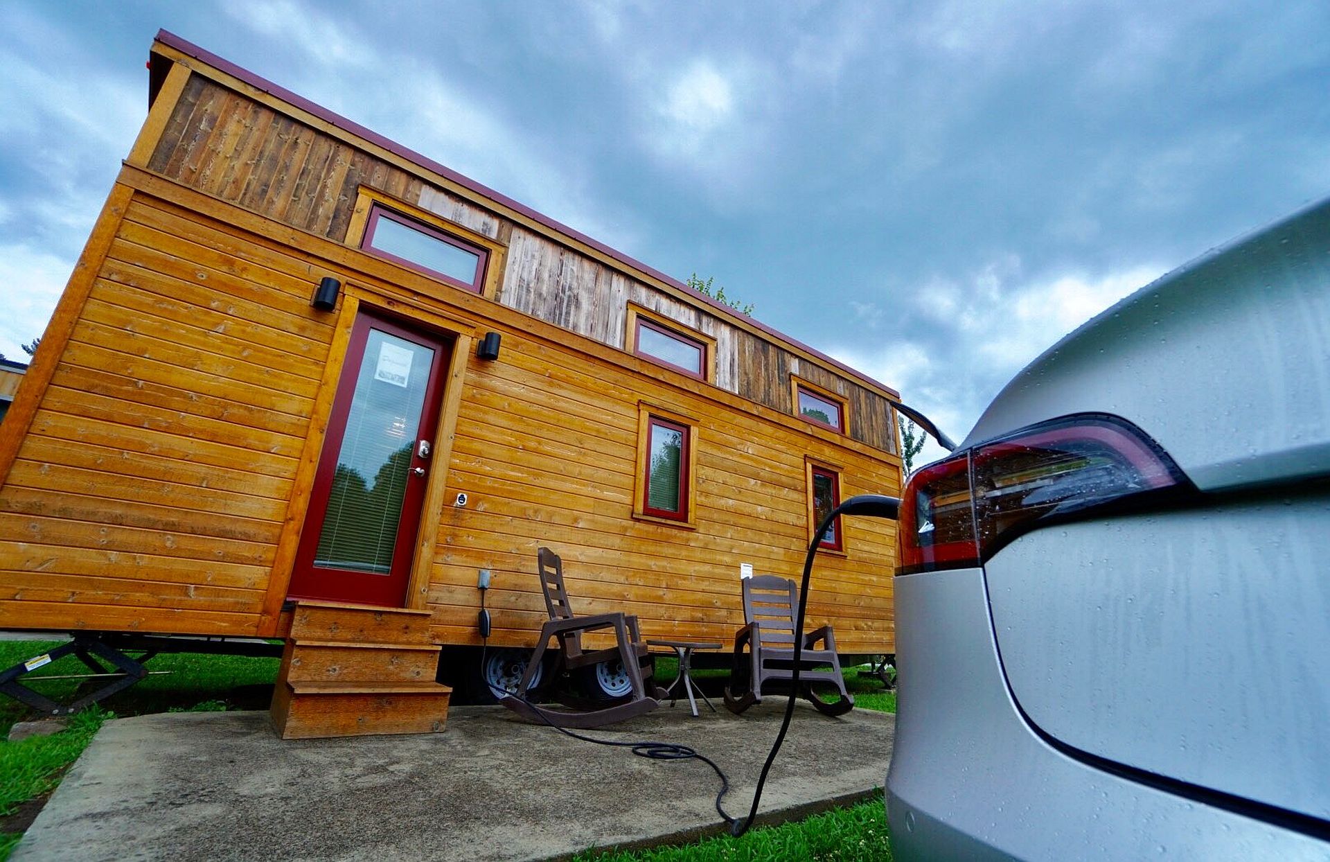

Zdjęcie otwierające: ładowanie Tesli Model 3 z gniazdka (c) It’s Kim Java / Twitter
