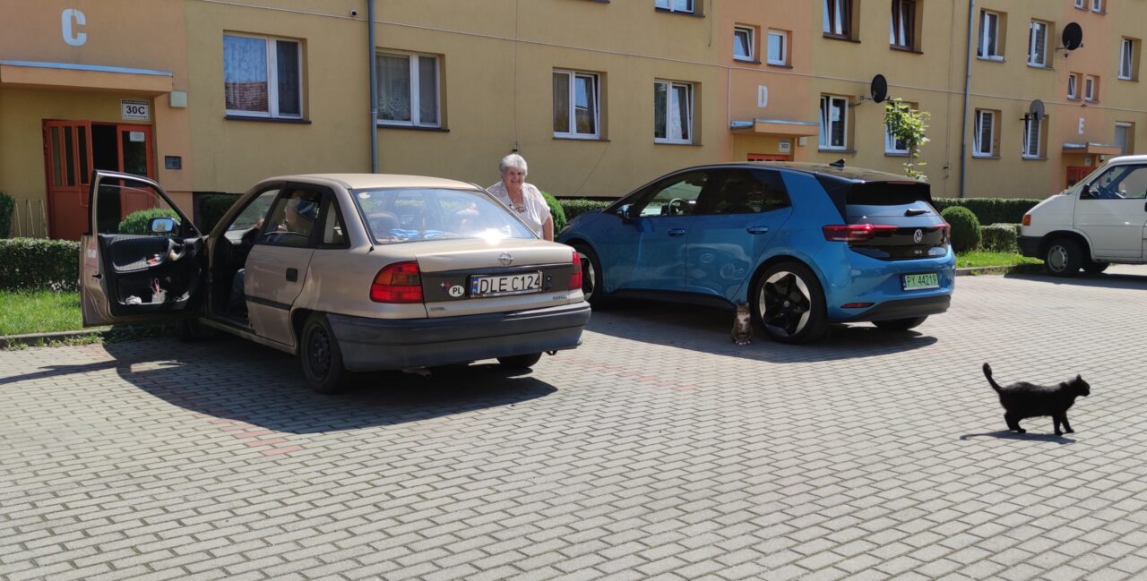

Spotkałem dziś przemiłe starsze małżeństwo. Ich Opel Astra ma dokładnie 25 lat, niecałe 114 000 kilometrów przebiegu, został kupiony w salonie („W Rzeszotarach, proszę pana!”). Pomyślałem sobie, że to świetna ilustracja tego, ile powinny wytrzymać akumulatory samochodu elektrycznego. W branży motoryzacyjnej zakłada się, że minimalny czas życia ogniw Li-ion to 800 pełnych cykli pracy (ładowanie do pełna, rozładowanie do zera). Zacząłem przeliczać.

A jak by to było w VW ID.3 ze zdjęcia? Policzmy: samochód deklaruje 480 kilometrów zasięgu przy 100 procent baterii. Zimą, załóżmy, będzie 360 kilometrów, czyli po uwzględnieniu temperatur i długości wszystkich pór roku otrzymamy 480-440-360-440 kilometrów (lato-jesień-zima-wiosna), średnio 430 kilometrów zasięgu. To jest punkt wyjściowy naszego wykresu.
Jego koniec jest przy 800 cyklach i wynosi, ponownie załóżmy pesymistycznie, 70 procent pojemności pierwotnej, czyli 70 procent dostępnego dziś zasięgu.
Łatwo obliczymy, że po 800 pełnych cyklach pracy VW ID.3 77 kWh powinien mieć około 292 000 kilometrów przebiegu. Jeśli właściciel nie będzie zbyt często korzystał z szybkich stacji ładowania, a bateria będzie pracowała w najzdrowszym dla siebie przedziale 20-80 procent, to auto spokojnie dotrwa do 1 000…1 200…1 500 cykli, co odpowiednio zwiększy przebieg (366 000… 444 000… 548 000 kilometrów).
Z kolei widoczny na zdjęciu Opel ma 113 739 kilometrów przebiegu:

Opel Astra ze zdjęcia ma przebieg prawie trzy razy mniejszy niż wyliczony przez nas kres życia baterii VW ID.3 (800 cykli, 70 procent), zatem przy przebiegu Astry spadek pojemności baterii elektryka wyniósłby niewiele ponad 10 procent. Samo ładowanie i rozładowywanie ogniw nie wystarczyłoby, żeby zużyć akumulatory samochodu.
Ale na spadek pojemności ogniw Li-ion wpływa też ich wiek. Na razie nasza wiedza na ten temat jest fragmentaryczna, nie do końca da się zasymulować 10 lat życia w ciągu 2 lat testowania. W dodatku chemia ogniw (anody, katody, elektrolity) jest ciągle zmieniana i udoskonalana, więc tutaj też ciężko o realne dane. Zakłada się jednak, że o ile wiek ma początkowo minimalny wpływ, o tyle z czasem może nawet dwukrotnie przyspieszać degradację, więc efektywnie, w perspektywie 15-20 lat może być ona dwa razy szybsza niż wynikałoby z samych prognoz opartych na cyklach pracy [bardzo wstępne dane].
Jeśli więc VW ID.3 ze zdjęcia po przejechaniu takiego dystansu, jaki pokonał ten Opel, straciłby 12 procent fabrycznej pojemności baterii z powodu samych cykli pracy, to jego wiek (25 lat) dołożyłby co najmniej drugie tyle. Pewnie więcej. Mielibyśmy spadek pojemności na poziomie około 25-30 procent i minimalny zapas, by pojeździć tym samochodem do końca, przez ostatnie kilka lat. Plus jest taki, że latem auto nadal powinno oferować powyżej 350 kilometrów zasięgu, więc powinno dowieźć Was do jakichś pięknych zabytków z jednym tylko międzyładowaniem 🙂
