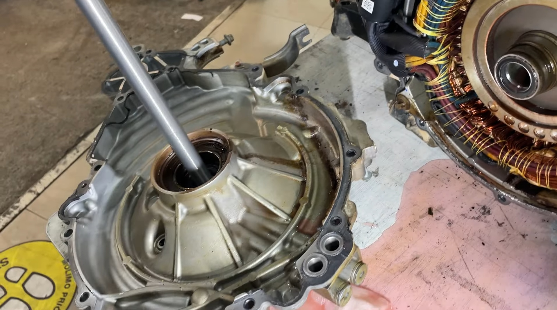

Według EV Clinic, które patrzy na samochody elektryczne od strony ich awaryjności, a przez to może wydawać się przesadnie pesymistyczne, silniki w EQB, EQC i EQV potrafią się zepsuć przy zaledwie 20 000 kilometrach przebiegu. Dochodzi do wycieków płynu chłodzącego, co uszkadza uzwojenia – ZF, dostawca silników, skopiował rzekomo konstrukcję silnika Tesla LDU z 2012 roku, wraz z jego wadami (tam też były wycieki). Tylko że, pisze EV Clinic, silniki Tesli wytrzymywały 150 000 kilometrów i miały ośmioletnią gwarancję bez limitu kilometrów, tymczasem te od ZF psują się znacznie szybciej.
Rozebrany silnik Mercedesa EQV z widocznymi wyciekami (c) EV Clinic / LinkedIn

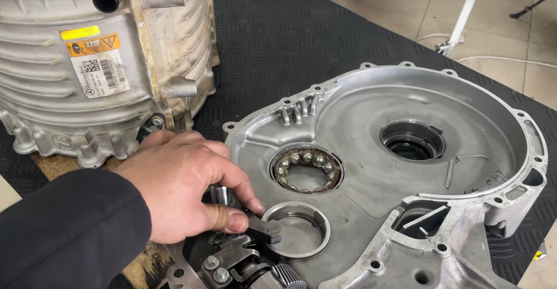

Firma utrzymuje, że ZF wykorzystało cieńsze materiały, słabą izolację zwojów i zbyt delikatną przekładnię do samochodu, który niezaładowany waży 2,6 tony, a z pasażerami i ładunkiem przekroczy 3 tony (maksymalna ładowność = 940 kilogramów, DMC = 3,5 tony). Zapadka blokująca przekładnię potrafi pod obciążeniem złamać wał silnika i łożyska. Aby chronić się przed wyciekami płynu chłodzącego, Tesla zastosowała uszczelki teflonowe (PTFE), podczas gdy Mercedes wykorzystał podkładki z węglika krzemu. Nie traciłyby szczelności, gdyby wirnik nie był regularnie uderzany przez blokadę postojową.
Blokada postojowa silnika ZF (c) EV Clinic / YouTube
