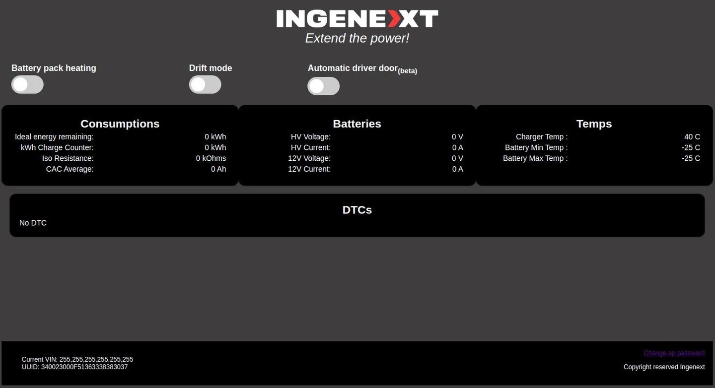

Tesla oferuje Acceleration Boost za 2 tysiące dolarów, natomiast firma Kanadyjczyka, Ingenext, sprzedaje Boost 50 za 1,1 tysiąca dolarów (równowartość 4,3 tys. złotych). Oprócz lepszego przyspieszenia urządzenie:
  • poprawia reakcję samochodu na wciśnięcie pedału przyspieszenia,
  • umożliwia aktywację trybu „drift”, w którym wyłączona zostaje kontrola trakcji,
  • pozwala na sterowanie ogrzewaniem baterii i odblokowywaniem drzwi podczas zbliżania się właściciela do auta z poziomu interfejsu WWW.
Urządzenie wpina się do komputera multimedialnego (MCU), nie wymaga żadnych dodatkowych operacji. Podłączenie go, twierdzi jego twórca, nie blokuje aktualizacji oprogramowania.

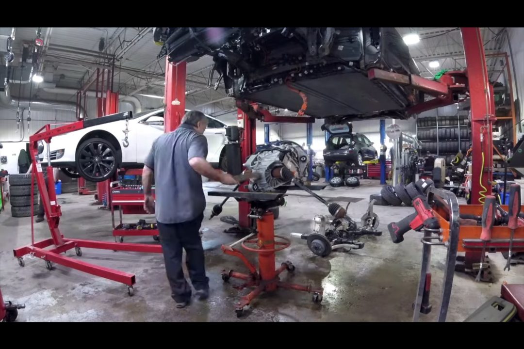

Boost 50 powstał przy okazji większego i ciekawszego projektu: Andre podjął się zadania wyposażenia Tesli Model 3 Long Range RWD (z baterią 74 kWh i napędem na tył) w drugi silnik, by zrobić z niej wersję AWD. Ingerencja w samochód była poważna: wymieniono baterię, bo oryginalna nie posiadała złączy dla przedniego silnika. Zmodyfikowano też oprogramowanie falownika, by podawał napięcie na obie osie, choć normalnie obsługiwał tylko tył.
Taka modyfikacja kosztuje 7 tysięcy dolarów i powoduje, że właściciel samochodu traci na niego gwarancję, a auto przestaje odbierać aktualizacje oprogramowania. W zamian dostaje dodatkowy napęd na przód:
