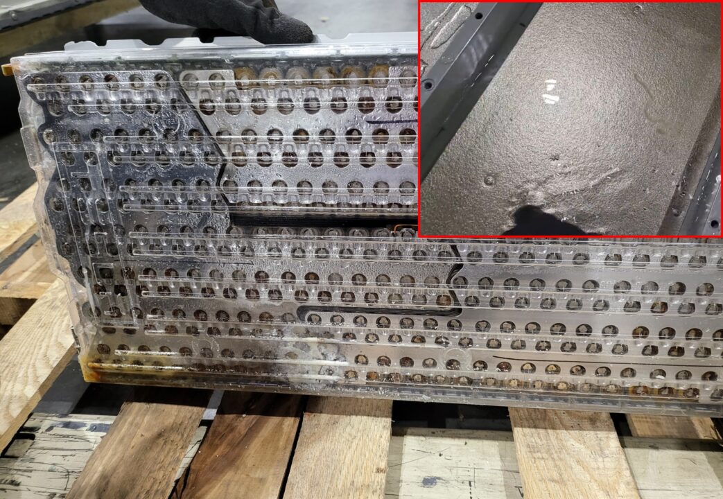

Do Hughesa zgłosiła się właściciel Modelu S, której auto w pewnym momencie wyświetliło błąd z rodzaju Vehicle may not restart [Samochód może się nie uruchomić, jeśli zostanie wyłączony – przyp. red. Elektrowozu], a w końcu całkiem przestało reagować. Kierowca nie skojarzył, że wcześniej jeździł po głębokiej wodzie, bo między „eksperymentem” a awarią samochodu upłynął dłuższy czas. W dodatku tuż po przejażdżce po głębokiej wodzie nie pojawiły się żadne problemy. Tymczasem teraz bateria wygląda tak:
Ostatecznie przyznał się, jego Tesla miała do czynienia z „odrobiną wysokiej wody” przez „kilka sekund”. Z dzienników komputera wynika, że faktycznie mogło tak być. Coś poddało się od razu, korozja dała o sobie znać dopiero po kilku dniach. Taka zalana bateria może być kompletnie bezwartościowa. I nie, zaznacza Highes, Tesle Model 3 i Y wcale nie są pod tym względem lepsze.
Jego zdaniem woda mogła się dostać do pojemnika przez zawory, które oddają ewentualny nadmiar gazów w przypadku pożaru. One są odporne na zachlapanie, mogą być mokre, ale najwyraźniej nie zostały zaprojektowane do wytrzymywania ciśnienia wody. W dodatku takie zawory też się starzeją.
