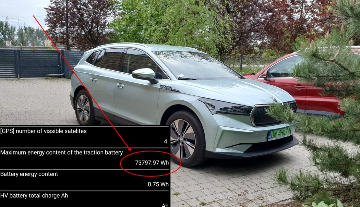

Postanowił pójść w ślady Battery Life, szczególnie, że w jego samochodzie zasięg w przedziale 80-20 procent spadł do poziomu 200 kilometrów. Wykorzystał dwie aplikacje: OBD11 / OBDeleven (Android TUTAJ, iOS TUTAJ) i CarScanner ELM OBD2 (Android TUTAJ, iOS TUTAJ), obydwa z własnymi adapterami. Oto efekty pomiarów:
Jak widać obydwa pomiary praktycznie identyczny wynik: 73,8 kWh z 77 kWh, które obiecuje producent. Samochód ma 7 miesięcy, 18 500 kilometrów przebiegu, łatwo policzymy, że w stosunku do obiecywanej przez producenta wartości spadek wyniósł 4,2 procent, do 95,8 procent. Po roku mogłoby się zatem okazać, że właściciel doszedł w okolice 6-7 procent, a więc tam, gdzie znalazł się Battery Life.

Nasz Czytelnik rozładował się do 0 procent, a następnie naładował do pełna w ogrzewanym garażu. W efekcie jego bateria magicznie odzyskała kilka kilowatogodzin (ostatni wiersz, porównaj z wcześniejszym):
Z pomiaru wynikło, że pojemność baterii wynosi tak naprawdę 76,3 kWh, czyli po 7 miesiącach eksploatacji stracił 0,9 procent, bo zjechał do 99,1 procent wartości deklarowanej przez producenta, co jest rewelacyjnym wynikiem. Nawet jeśli założymy, że początkowa pojemność akumulatora wyniosła około 78,5 kWh, degradacja pasuje akurat do tego, że przez pierwsze około 6-12 tysięcy kilometrów na elektrodach tworzy się warstwa pasywna.
