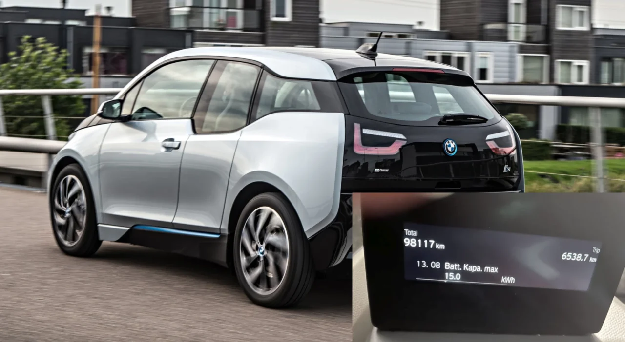

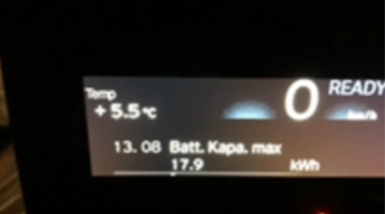

W 2019 roku Pan Maciej skorzystał z porady, jak sprawdzić pojemność baterii BMW i3. Auto poinformowało go, że ma do dyspozycji 17,9 kWh, co daje degradację na poziomie 7,8 procent. W 2022 roku sprawdził pojemność ponownie – auto zadeklarowało 15 kWh, czyli spadek wyniósł 22,7 procent przy 98 tysiącach kilometrów przebiegu.
A co wyszło w ASO? 87 procent, -13 procent przy powyższym przebiegu. Nasz Czytelnik stwierdził wręcz, że „ktoś inaczej to liczy lub być może chodzi o to, by temat degradacji ogniw nie wyszedł na jaw w ramach gwarancji”. Teoria spiskowa, ale pasuje do dużych rozbieżności między liczbami podawanymi przez samochód (on się chyba nie myli?) oraz autoryzowaną stację obsługi.

Wydaje nam się, że ASO dokonało najprostszego pomiaru z możliwych. Z podanej wartości („87 procent”) wnioskujemy, że zamiast odpytywać system BMS o zmierzoną pojemność (ta może się wahać w zależności od temperatury, zwróć uwagę na słowo „max” na liczniku), sięgnęło do bardziej źródłowych danych – do maksymalnego napięcia na pakiecie. Zgodnie z krzywą, którą posiadał ich komputer, otrzymane napięcie pasowało do 87 procent pojemności, degradacja wyniosła więc 13 procent. Ale skoro mowa o maksymalnym napięciu, to mamy do czynienia z pojemnością całkowitą. 87 procent pojemności całkowitej to 18,79 kWh zamiast pierwotnych 21,6 kWh.
Pojemność całkowita (linia przerywana) i użyteczna/netto (linia ciągła) na wykresie obrazującym napięcia ogniw Li-ion oddających energię. BMS-y samochodów elektrycznych, laptopów, telefonów starają się trzymać ogniwa w węższym przedziale (linia ciągła), żeby spowolnić ich degradację
Pamiętacie o wspomnianej przed chwilą informacji, że żywotność baterii przedłuża praca w węższym przedziale? Dołóżmy do tego marketing: producent wolałby, żeby zasięg elektryka nie spadał zbyt mocno. Dlatego – to nadal spekulacje! – ze 100 procent pojemności całkowitej daje użytkownikowi dostęp do bezpiecznego przedziału, powiedzmy, co najmniej 80 procent (od 10 do 90 procent).
Podstawmy te dane do wzoru: degradacja zmierzona przez BMW wyniosła -13 procent, bateria ma 18,79 kWh pojemności całkowitej zamiast początkowych 21,6 kWh. Jeśli samochód da kierowcy do dyspozycji bezpieczne 80 procent, deklarowana przez auto pojemność użyteczna powinna wynieść 15,03 kWh. Samochód zaokrągla wynik do jednej liczby po przecinku i raportuje… 15,0 kWh.
Pasuje? Pasuje!
Jeszcze raz pomiar naszego Czytelnika: w styczniu 2022 roku samochód raportował „maksymalnie 15,0 kWh pojemności użytecznej”. Fotografia BMW i3 (c) BMW, zdjęcie ilustracyjne
