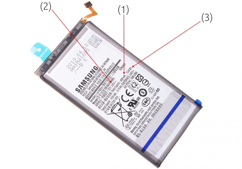

Pojemności baterii w telefonach komórkowych bardzo często podaje się w miliamperogodzinach (mAh), choć przy tysiącach wygodniejsze byłyby już amperogodziny (Ah). Dla przykładu: pojemność baterii Samsunga Galaxy S10 to 4 000 mAh, czyli 4 Ah (1). Napięcie na stykach wynosi 3,85 wolta (3,85 V) (2). Napięcie na stykach może być różne i przy rozładowywaniu się baterii spada, ale temat na zupełnie osobne opracowanie.
Ilość energii w watogodzinach, którą przechowamy w takiej baterii, wynosi pojemność w amperogodzinach RAZY napięcie na stykach: 4 Ah * 3,85 V = 15,4 Wh. Ta wartość też jest zresztą widoczna na poniższej baterii, tyle że nie wszyscy producenci ją podają (3).
Ładowanie telefonu w elektryku bez wpływu na zasięg
15,4 Wh to 0,0154 kWh. Już ta zamiana jednostek pokazuje nam, że ładowanie telefonu w samochodzie elektrycznym będzie miało znikomy wpływ na jego zasięg. Bo nawet jeśli jest oszczędnym elektrykiem zużywającym 15 kWh/100 km (150 Wh/km), to telefon, który zabierze mu 0,0154 kWh / 15,4 Wh obniży jego zasięg o nieco ponad 100 metrów.
