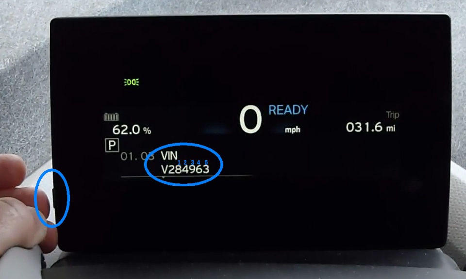

  2. Wciśnij i przytrzymaj przycisk służący do resetowania przebiegu, który znajduje się lewym brzegu wyświetlacza (na dole)
  3. Po wyświetleniu się dodatkowego menu, wciśnij i przytrzymaj ponownie przycisk, żeby wejść do menu 01 Identification / 01 Identyfikacja
  4. Gdy wejdziesz do menu, przyciskaj przycisk, żeby wyświetlić cyfry numeru VIN
  5. Z wyświetlonej liczby (np. V284963) zsumuj pięć ostatnich cyfr, na przykład: 8+4+9+6+3 = 30 <- ich suma, czyli liczba „30” będzie kodem, z którego zaraz skorzystamy.
