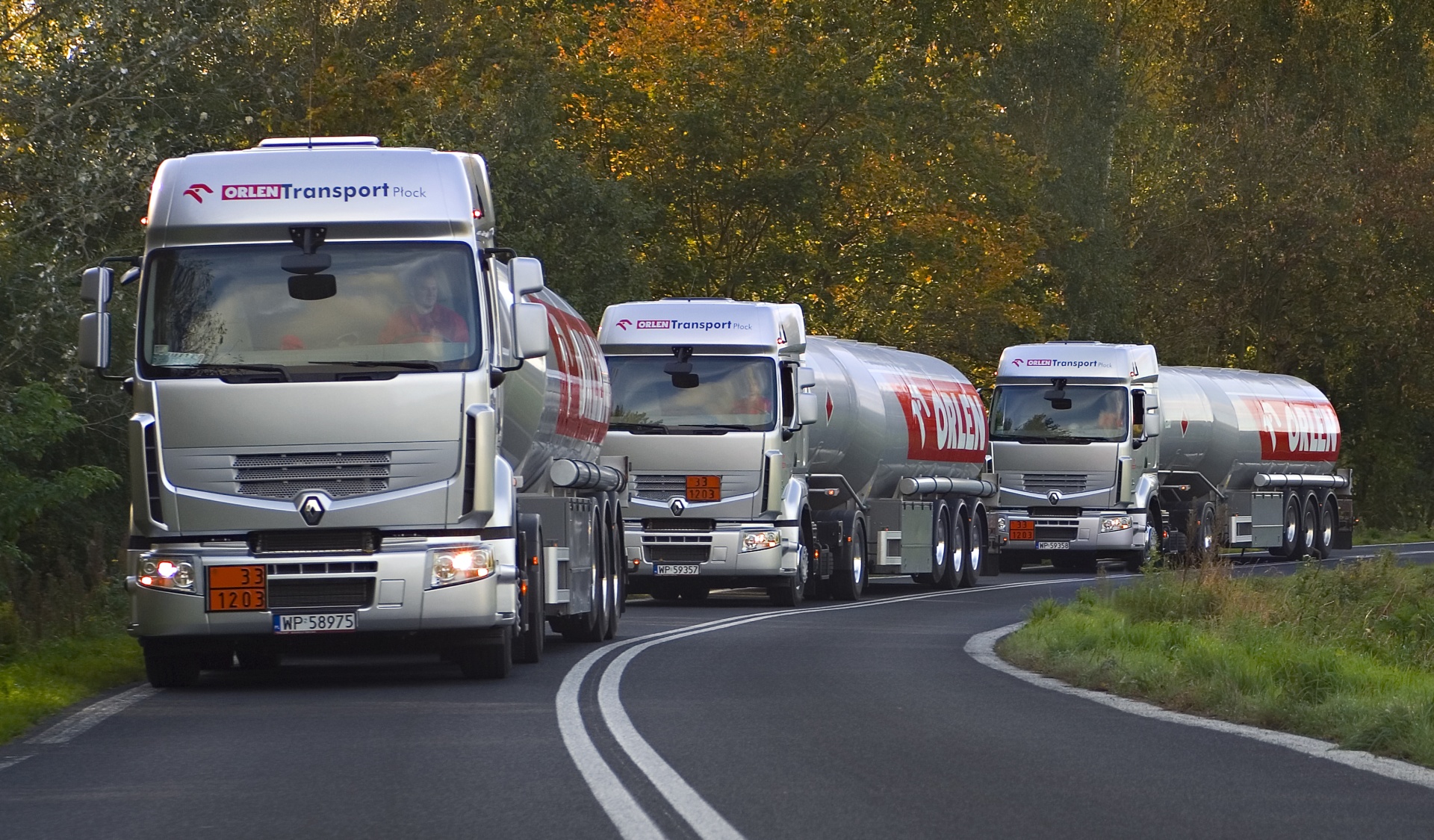

Zacznijmy od paliw ciekłych, sięgnijmy do komunikatu prasowego Orlenu. Firma pochwaliła się, że kupiła 13 zestawów autocystern o pojemności 36 000 litrów każda. Jeśli kierowcy tankują za 100 złotych (20 litrów), taka cysterna wystarczy do zaspokojenia potrzeb 1 800 samochodów. Jeżeli zatankują do pełna (liczmy średnio 50 litrów), wystarczy na 720 samochodów. Zapamiętajmy tę ostatnią liczbę.
Cysterny Orlenu (c) Orlen

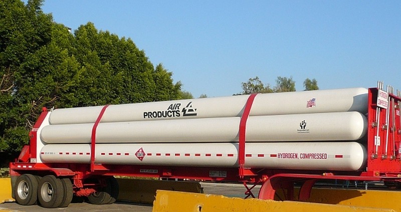

A teraz cysterny na wodór: te popularne przewożą obecnie do 400 kilogramów gazowego wodoru, zwykle nieco mniej. Istnieją cysterny mieszczące do 1 000 kilogramów skompresowanego gazu, ale ich cena sprawia, że stosowane są tylko tam, gdzie transport wodoru jest już standardem. Nie udało nam się znaleźć informacji, żeby w Polsce ktokolwiek dysponował takim pojazdem. Zbiorniki samochodów z ogniwami paliwowymi mieszczą nieco ponad 5 kilogramów gazu (Mirai II = 5,6 kg, Hyundai Nexo = 5,6 lub 6,3 kg), przyjmijmy więc, że kierowca tankuje 5 kilogramów.
Cysterna na paliwo = 720 zatankowanych samochodów, cysterna na wodór = 80 zatankowanych samochodów. Ups
Jedna standardowa cysterna wodoru wystarczy na zatankowanie 80 samochodów do pełna. Najnowocześniejsza i ekstremalnie droga – 200 samochodów. Jeśli więc postawimy stację tankowania wodoru obok stacji paliw, do tej pierwszej cysterny z H2 będą musiały kursować dziewięć razy częściej. DZIEWIĘĆ razy częściej. To tak, jakby w restauracji z trzema stolikami zatrudnić dziewięciu kelnerów.
Cysterna z gazowym wodorem (c) Air Products

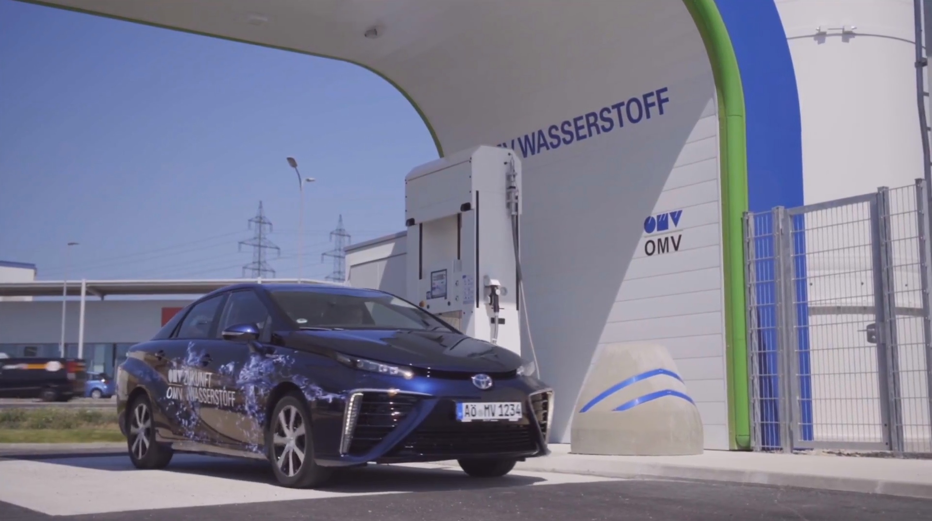

Zdjęcie otwierające: tankowanie Toyoty Mirai I
